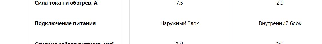

Он будет работать как обычный кондей -стоить это будет 10 тыс работа а то и больше. Вариант поставить новый это 80 тыс с установкой где то. Не понятно какое подключение к эл-ву у моего сейчас. Ведь от этого зависит какой новый приобретать.вот лижи и хаер -и разное подключение у них. случайно увидел-когда сравнивал х-киУ кондиционера Mitsubishi Heavy Industries SRK20ZJ-S/SRC20ZJ-S источник питания — внешний блок, электропитание — 220/50/1 В/Гц/фаз. Это интелект ответил-вопрос-правильно ответил? если так то подходит Lg ProCool B07TS.NSJ/B07TS.UA3 а хаер получается мимо-хотя по докам он тише. Но я понимаю что лижа будет очищать воздух в комнате ионами -например покакал кот на балконе в лоток -а кондей убрал запах.
Какая межблочка сейчас заложена?

BV,
BV написал 08.06.2025 в 20:09
вот это и не понятно-искуственный интилект дал ответ: У кондиционера Mitsubishi Heavy Industries SRK20ZJ-S/SRC20ZJ-S источник питания — внешний блок, электропитание — 220/50/1 В/Гц/фаз. Но так ли это не понятно на самом деле-ведь он также ошибается. Как это самому выяснить?
