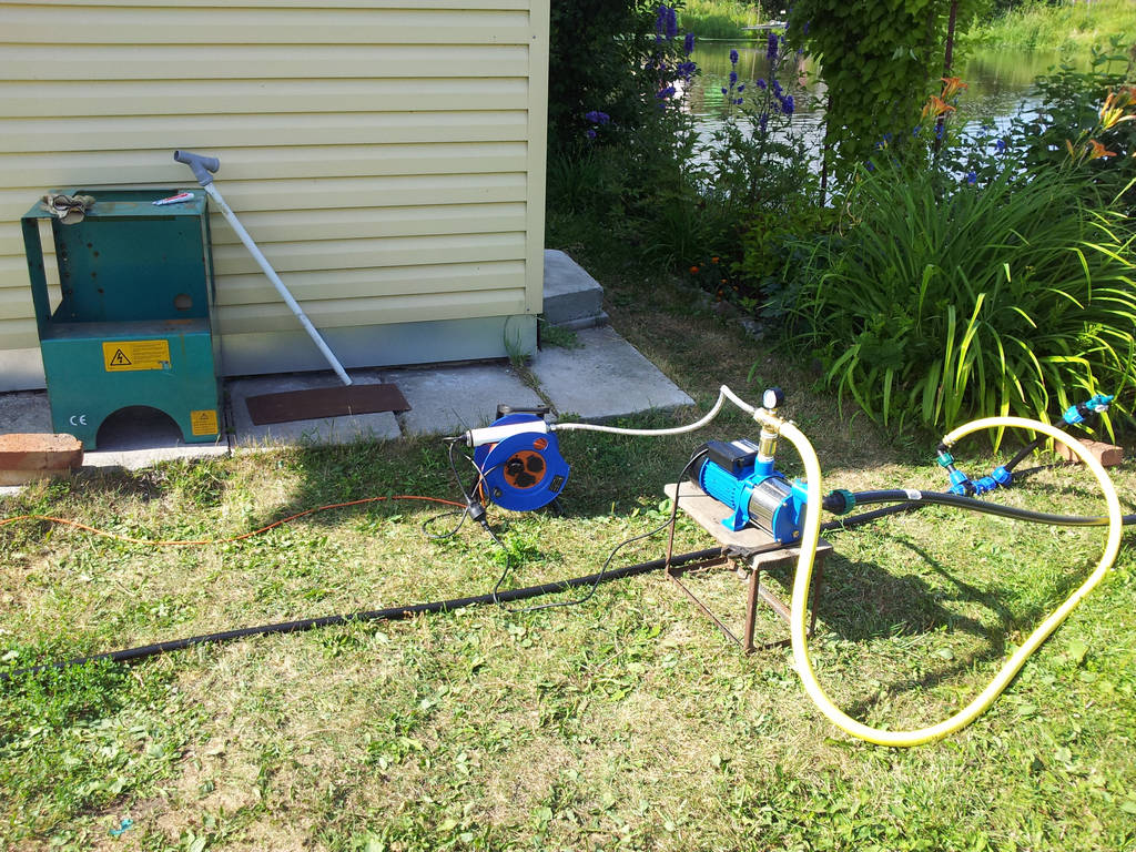

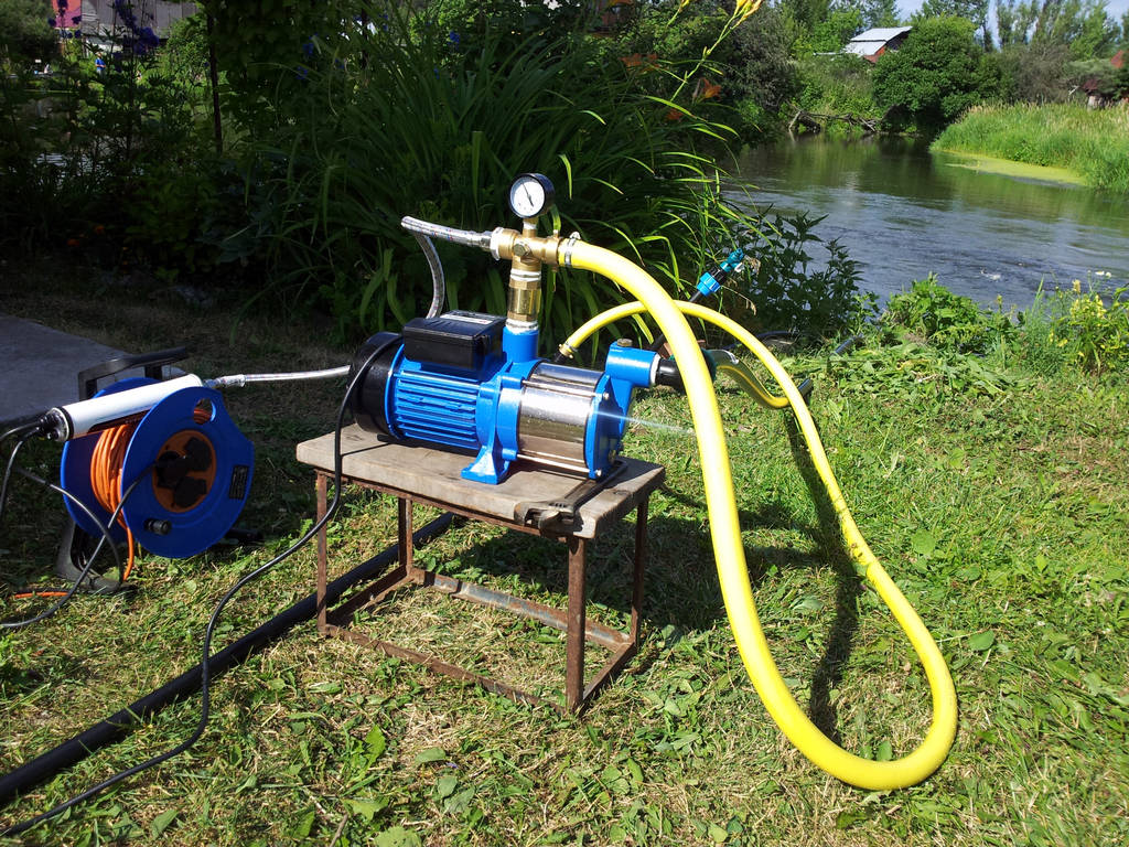

В общем, после переписки с производителем и разъяснения им нескольких неочевидных моментов, рискнул и купил КИВ-1А3 (3340р.) для работы без гидробака. Собрал с ним систему полива на основе насоса "Калибр НБЦ-0,90 НК-М" (3270р.) Ещё примерно 2000 р. отдал за гибкую подводку, демпферный шланг, всасывающую трубу, фитинги и клапаны для насоса и автоматики. ПНД-труба 150м, фитинги к ней и краны обошлись ещё в 5000 р. На фото система при первом (тестовом) запуске. Потом все оборудование будет убрано в железный шкаф для постоянного там нахождения во время поливочного сезона, а трубы закопаны.

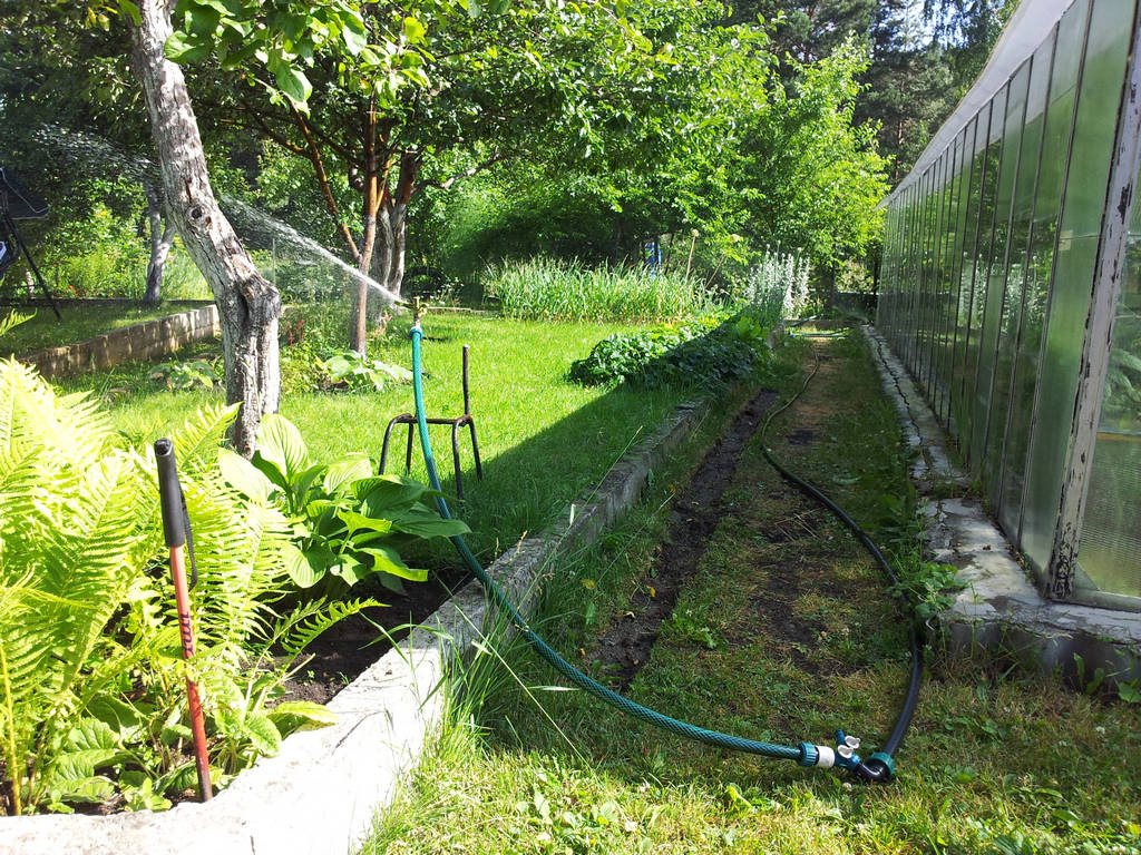

Работает пока, как заявлено производителем: при закрытых кранах поднимает давление до 3 бар и отключает насос (примерно 7 сек. на это уходит); открыл кран - через пару секунд идет плавный запуск насоса и давление держится около 2,6 бар, если открыть ещё краны, то как мне показалось звук насоса немного меняется, но давление остается на том же значении. И только при открытии 6 кранов давление падает ниже 2 бар и напор во всех кранах становится слабым, даже перестает работать механизм разбрызгивателей. Т.о. похоже превышается максимальная производительность насоса. Самый оптимум моей системы - 3 разбрызгивателя, работающих на свою максимальную площать покрытия, и ещё один ручной пистолет-поливалка для полива в труднодоступных местах.
Иногда наблюдается как-бы секундное изменение режима работы насоса, при этом изменяется звук работы насоса и происходит небольшой скачок давления (падение). Через секунду режим восстанавливается. Периодичность замечена не была, но за примерно 3 часа непрерывной работы полива это было отмечено около 10 раз разными людьми. На работе разбрызгивателей это никак не сказывается.

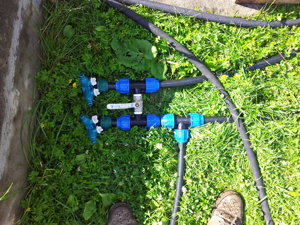

Пока нет. Домик чисто советский дачный, легкий. Есть баня. Организация подогрева воды, душевой и т.п. в планы пока не входит. М/б в перспективе... На 4-й фото в верхней части кадра "питьевая" труба от скважины, отделенная от поливочной. От неё ещё идет труба в баню и этим пока всё ограничивается, автоматики на погружном насосе нет.
