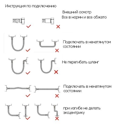

BV написал : мы с ним тоже не договаривались
:) точно. наши позиции перекликаются (я не успел сразу Ваш пост#37 прочитать)
zvezdopad написал : Я имею наглость утверждать что работа сантехника вполне вписывается в СНИП.
не буду с Вами больше спорить (все высказано). Но, допустим, сПЕЦ не чувствует за собой огрехов как "черт из ЖЭКА", (всегда так делает и не краснеет) а как Человек??? Вот это интересно! т.е. вот себе бы он так смонтировл?! или близким родственникам ?! Если да, - то он либо инвалид как Человек, либо совсем никудышный сПЕЦ.

2zvezdopad Наш вариант -3-й "не перегибать шланг"

BV написал : Наш вариант -3-й "не перегибать шланг"
Ещё раз прошу пардону, но не видел как это выглядело вместе со стенкой шкафчика и дыркой в нём. Возможно шланг опирался на оврестие в стенке, а значит опять криминала нема.
Peterjela написал : Но, допустим, сПЕЦ не чувствует за собой огрехов как "черт из ЖЭКА", (всегда так делает и не краснеет) а как Человек???
Ну не вижу я криминала в монтаже, как и нечеловеческого отношения к исполнению. Да, возможно неакуратно, возможно грязно, хотя в его задачу вероятно не входило наводить чистоту. Зато вполне функционально, что от него и требовалось. А кстати, вариант три? Меня видимо глаза подводят, но разницы между правильно и нет я не увидел. Поищите на вашем шланге рекомендации производителя, тогда возможны будут претензии. А если их не было?

BV написал : Впоросы к автору:
2BV , добавлю от себя 5-й:
  1. Была ли ГП сильно натянута (без провисов) - уверен, что так и было
ЗЫ. Тогда получаются еще нарушения из табл #48 : (подключение в натянутом состоянии)

Peterjela написал :
Ещё один провидец. Прямо как памятное "сам я не читал, но считаю что..."

zvezdopad написал : Ну не вижу я криминала в монтаже, как и нечеловеческого отношения к исполнению. Да, возможно неакуратно, возможно грязно,
Это бывает, очевидно - Вы не технарь (не инженер) . Я прав? Тогда нам трудненько объясняться (а я инженер с солидным стажем) Грязная, - я имел ввиду не по чистоте ( :) ), а по неграмотности исполнения с одной лишь заинтересованостью - по скорей слинять по своим делам (возможно туда, где заплатят или банально выпить с коллегами :) )

zvezdopad написал : Ещё один провидец. Пр
Не провидец, а очевидец ! :) У Вас, очевидно не развит глазомер, взгляните на фото топикстартера и мысленно поднимите обрывок ГП к фитингу. И потом, наверняка, ну не стал бы чел-сПЕЦ ставить бочонок-удлинитель ПРОСТО так.
