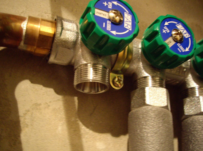

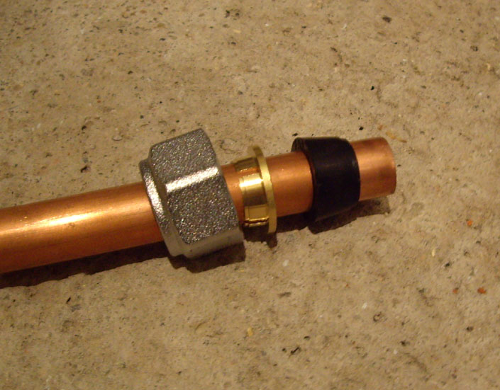

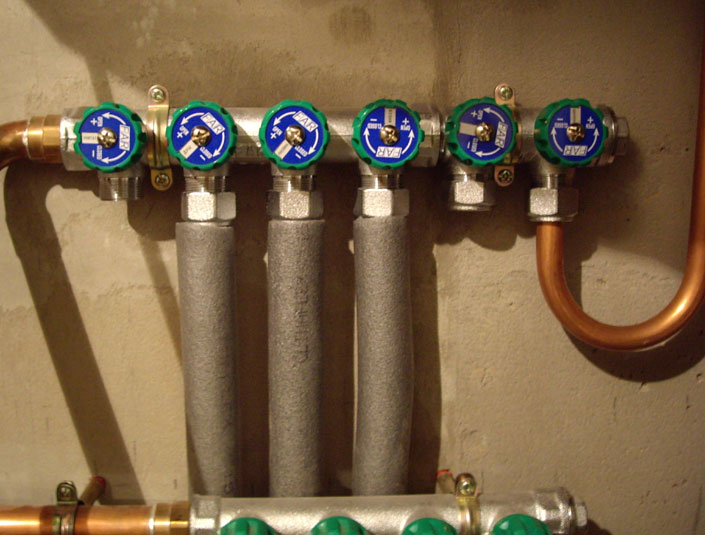

фотки коллектор и концовки покупал в самом Термороссе, они недалеко от меня но у них на сайте написано где можно купить кроме них
первая фотка крупный план самая правая труба на водонагреватель, воду отключили раньше чем я предполагал даже термофлекс надеть не успел :) второй отвод справа - заглушка, планировал туда питьевой фильтр подключить слева - подводка на унитаз, еще неприкрученная вторая фотка - план покрупней третья - концовка на медной трубе

2Do Home Yourself -- а не посрывает ли всё это резиновое великолепие? Нормальные цанги, без резинок, понадёжнее будут.

там резина для герметичности и металлическая цанга (короткая) для мех фиксации на последней фотке её видно
у icma концовки тоже с резинкой, но не цангой, а с разрезным кольцом
10 атм это не большое давление, но концовку затянутую "от руки" не сдвинуло я все свои соединения прессую обязательно
автомобильным компрессором :) я бы больше дал давление, но насосик жалко, да и дваление у меня в стояках ГВС/ХВС 3.5 атм всего

и еще добавлю я трубы и коллектор к стенам креплю что-бы не убежали :)

$ergei написал : среднее кольцо, то что на рисунке для APT 8429, припаивается на конец трубы
сразу не заметил вопрос сейчас отвечу там пайки нет это разборное соединение резиновый конус/уплотнитель, цанга, накидная гайка когда затягиваешь гайку цанга обжимает трубу, труба под цангой даже слегка деформируется но если перетянуть, то можно и сильно деформировать :)
