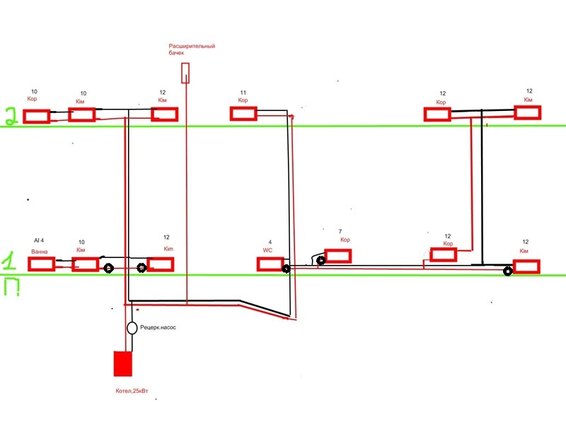

Здравствуйте.Немного подправлю.На схеме неправильно нарисовано подачу. ПОдача -черные линии,подключенные сверху.Обратка-красная линия.Насос стоит на обратке. Не сделалось еще ничего,так как сварщик занят. Еще вопрос,а если установить еще дополнительно насос?

2 насоса не нужны - насосы дОроги, расходуют энергию и изнашиваются. А вам вообще достаточно 1 м3 воды в час перекачать для нормальной работы системы. Любой насос справится.
Начните с малозатратных вещей - прочистите котел, обеспечьте его паспортную теплоотдачу. Поставьте на ближайшие к котлу 5 радиаторов регулирующие вентили:
Тут переделки и затраты минимальны - радиатор отстыковать, верхнюю трубу сгоном нарастить, на нижнюю вентиль. Вентилем подожмете - вода автоматически перераспределится на дальние радиаторы. В результате вся система будет греться равномерно. Потом отчистите радиаторы снаружи от пыли и лишней краски, чтобы тепло лучше отдавали. Потом подумайте - явно надо добавить пару радиаторов в холодных местах.

я думал на крайние правые ставить вентили,самая дальняя от котла ветка. Можно по схеме,куда вентили?

Достаточно 0.5 куба, чтобы получить нормальное падение обратки на 20 градусов.
igor_new написал : Можно по схеме,куда вентили?
Вентили туда, где жарче всего, т.е. откуда надо тепло перекинуть в более холодные помещения.

уже понятно стало,только проблематично туда вентили впихнуть...
Vodya
Vodya
Регистрация: 27.05.2009
Сообщений: 688
21.08.2010 в 17:44:41
Если красота не критична - сделайте сами. Понадобится отрезать трубы около стояков, нарезать резьбу, и далее любыми понравившимися шлангами (только не мп). Вентили сможете поставить, куда душе угодно )

а что за насос стоит ? там цифры типа 25-60 или 32-40 , еще мощность в ваттах указана , три варианта , и насос должен стоить осью врашения в горизонте , плюс за лето может "залегать" , обязательно убедиться , что заработал при включении в новом сезоне

Здраствуйте. Проблема с неравномерным нагревом решилась легко-обнаружился вентиль на возратке одного стояка под ступеньками)))).Отркрыл его полностью. Итак,начался отопительный сезон. КОтел на газу,25кВт. Работал на полную мощность,батерии горячие, но руку держать можно. Градусника нету,поетому точную температуру не могу сказать.НА нем стоит рец.насос. Котел на дровах,КЧМ 85-90гг,5 секций вроде,две дверки,с защитным екраном,оче,Через час топки до труб и батарей дотронутся невозможно,обратка и подача практически однакова. Стало теплей)). Теперь другая проблема,не хочу обогревать все помещение.Хочется пару комнат и все.Как это реализовать?переделать все под коллекторную?

самый простой и дешевый способ как мне кажется установка вентилей в нужных местах, например весь 2-ой этаж отключить можно установив на стояках вентили, ну или можно по 1 крану на батарею, покажи на схеме какие радиаторы нужно чтоб работали а какие нет и от этого можно начать плясать, но учти что если отключить другие комнаты в оставшихся у тебя в морозы может просто не хватить секций на батареях тепло будет уходить через стены, пол, потолок в неотапливаемые помещения.
