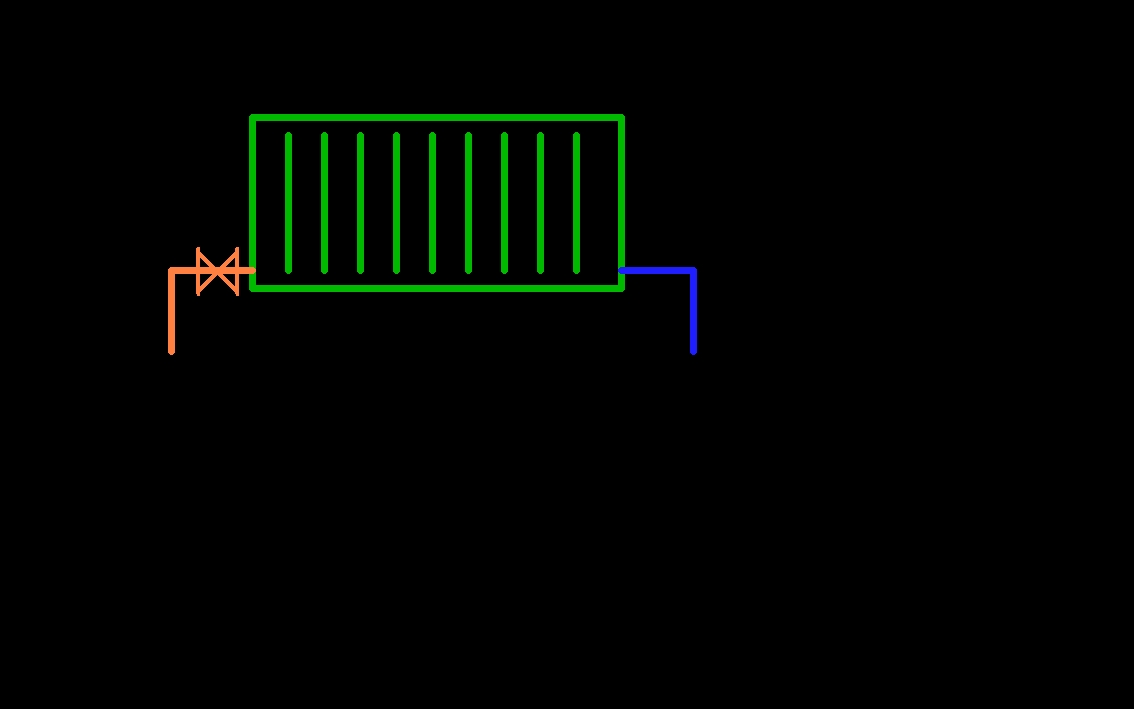

ИМХО - перевести радиаторы на разностороннее нижнее подключение. При наименьших затратах (трогаем одну трубу на радиаторе) мы получаем равномерный прогрев и возможность безболезненно врезать регулировочный вентиль. Насос на обратке - НЕ ТРОГАТЬ. На подачу лучше не переносить. Там, где он сейчас, ему гораздо комфортнее по температурному режиму. Соответственно, дольше проживет и умрет не в таких страшных муках :)

AlexMax написал : перевести радиаторы на разностороннее нижнее подключение
не совсе понял....но так не везде выйдет,до переделывать от стояков подключение,правильно я понял?

да, правильно. Только одно уточнение - переделывать нужно только одну трубу - обратку. На ней же и ставить и регулировочный вентиль

1) автор утверждает, что подача с расширительным баком - "красные" трубы. Однако все эти трубы подключены к низу (?!) радиаторов. Обратка с насосом - "черные" трубы - от верха радиаторов. ЭТО в корне неверно. Как минимум переделать (переподключить котел!), чтобы подача была на верх радиаторов. Идеально обратку вывести с противоположного конца радиаторов и дополнить вентилями, но это не столь принципиально. Насос при этом следует оставить на обратке, и вывести его на максимальную 3-ю скорость. 2) системе 20 лет - возможно, котел изнутри покрыт накипью и бОльшая часть тепла уходит в трубу, а не в воду. Котел отсоединить, осмотреть через патрубки на предмет накипи, отмыть. Систему промыть и заполнить умягченной (или дождевой/талой) водой. 3) чугунные секции МС-140 имеют теплоотдачу 160 Вт при подаче +90, обратке +70 градусов. 135 секций при подаче +70 градусов дадут тепла порядка 135 шт. * 120 Вт = 16 кВт, чего может быть недостаточно для обогрева дома. Возможно, имеет смысл нарастить несколько радиаторов.

evgenygrig написал : чугунные секции МС-140 имеют теплоотдачу 160 Вт при подаче +90, обратке +70 градусов
И потоке 360л/ч, это важно. До установки расходомера и термометров на подачу и обратку - можно только догадываться и предполагать. Ну кроме очевидно необходимой организации подачи горячей сверху и по диагонали.
