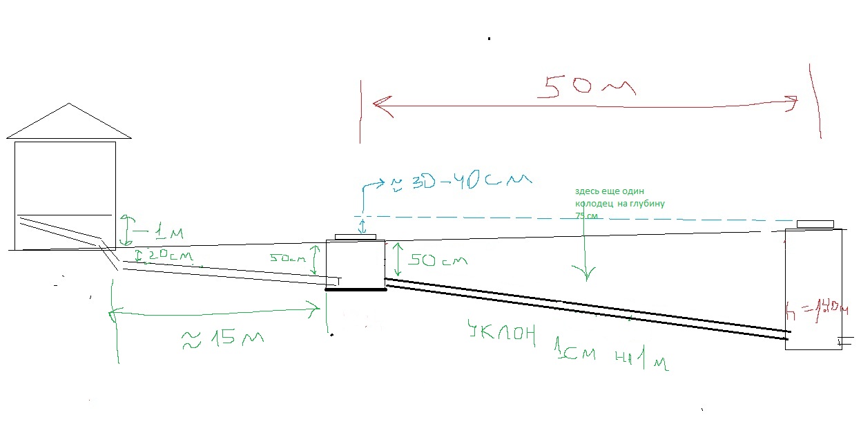

Здравствуйте !!! Вернусь к старой теме -появилась возможность переделать выход трубы из дома !!! Скажите будет ли работать такая канализация !!! И если будет то есть вопросы!!! 1 какой участок трубы надо утеплять ? и чем? 2 не будет ли мерзнуть колодец ?
3 можно ли чтоб в этой же траншее на глубине 1.5м прошла водопроводная труба (пнд) на протяжении ~15м ?

26.04.2011 в 22:53:13
tranzit написал : 3 можно ли чтоб в этой же траншее на глубине 1.5м прошла водопроводная труба (пнд) на протяжении ~15м ?
можно , но ... уклон то у вас минимальный , если плохо прольете и утрамбуете , каналья провиснет ....
tranzit написал : 2 не будет ли мерзнуть колодец ?
все зависсит от мороза и глубины , колодец проморозить тяжелее , чем трубу - видимо инертность больше , но утеплениее первого не помешало бы ...
tranzit написал : 1 какой участок трубы надо утеплять ? и чем?
я бы до глубины см 80 утеплил бы все ( дальше - меньше ), чем ?? лучше скорлупа , если нет , тоЭППС , пенопласт ПСБ-35 толшину -? , мм 50 , сверху побольше а работать такая канализация обязана )))

29.04.2011 в 08:08:49
Немного не так,но работать будет. Труба приходящая от дома в колодец должна быть выше уровня трубы уходящей в колодец канализации. Трубы в теплоизоляцию, воздушку на крышу,что бы не замёрзло. Единственное в магистрали от дома всегда будет "не пусто" на длину,как минимум уровня трубы,которая выходит из колодца. Если Вас это напрягает, Установите насос "Фекальник",а шланг от него установите в трубу которая идёт от колодца к главной магистрали. Такой насос откачивает более крупные фракции.

29.04.2011 в 08:34:53
Утепляйте всю магистраль изоляция и обычно обкладывают "пеноплексом" формой квадрата. При невозможности проложить трубы ниже глубины промерзания дополнительно используют нагревательный кабель,либо же приобретают трубы уже с кабелем. По всей длине магистрали надо установить Вертикальные ревизии обычно это участки от 5 до 10 метров.после устройства газона и ландшафта они легко обрезаются под чистовой уровень вашего участка. Трубы если это пластик приобретайте для наружного применения. (цвет от... коричневых до... красных). Удачной Стройки!.

30.04.2011 в 00:43:24
Спасибо за подробное объяснение !!!
Труба для канализации оранжевого цвета-гофра. утеплитель -рукав серого цвета в 1 или2 слоя
Так можно? Выход из дома глубина 20-30см-далее трасса 15м с двумя промежуточным контрольными колодцами далее вход в основной колодец на 50 см -далее 25м трасса -колодец 75см-еще 25 м и колодец соседа с канализацией 1м! Уклон на всю трассу 1см на1м-это нормально???

30.04.2011 в 06:51:47
tranzit написал : Труба для канализации оранжевого цвета-гофра. утеплитель -рукав серого цвета в 1 или2 слоя Так можно?
Гофру с таким уклоном хрен уложишь ,обыкновенную рыжую трубу Росс. производителя Ф100 , уклон достаточный , но очень большое внимание предварительной послойной проливки - трамбовки песка , утеплитель типа поролон ( названий много ) боюсь не пойдет : 1- будет впитывать и удерживать влагу - получится обратный эффект , 2- просто будет сдавлен грунтом
либо плотную пенопластовую скорлупу ( дорого ) либо просто просыпать песком ,
e_kuznetsov написал : дополнительно используют нагревательный кабель,либо же приобретают трубы уже с кабелем
проще водой проливать , если в доме газ , эффект тот же самый , затраты - чаще надо ванну принимать )))
