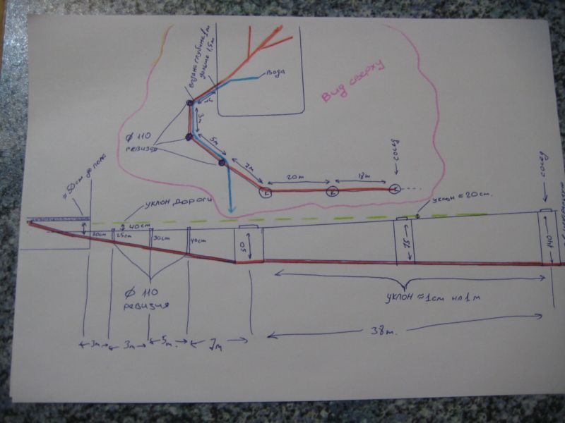

tranzit написал : Уклон на всю трассу 1см на1м-это нормально???
Есть снип, Если есть возможность делают 2 см на метр. По поводу Гофры? с кабелем или ? Артур Липецк Совершенно прав если обычная гофра, Тогда лучше Возьмите обычную трубу 110 раструбную для наружного применения.Изоляция Типа "Энергофлекс",только на полиэтиленовой основе практически воду не впитывает,и дополнительно "пеноплекс", У кого уровень ниже глубины промерзания просто "пеноплекс" делают и Всё. Основание хорошо подготовить,что бы не было потом провалов. Последовательность Шебень-тромбовка-песок-тромбовка.

артур липецк написал : проще водой проливать , если в доме газ , эффект тот же самый , затраты - чаще надо ванну принимать )))
Хочешь прикалю, Видел на одном объекте отвод 110/45 - в него кран шарик вкручен и на гибкой подводке постоянно тепленькая водичка бежит в магистраль. трубы на штык лопаты и чуть больше. На переделку Приглашали.

e_kuznetsov написал : При невозможности проложить трубы ниже глубины промерзания дополнительно используют нагревательный кабель,либо же приобретают трубы уже с кабелем.
Если глубина померзания около 1м-то какой глубины должен быть колодец-если растояние приличное и уклон 2-3см на 1м.Навряд-ли кто канализацию делает ниже уровня промерзания по понятным причинам.утеплить конечно можно-не лишнее ,но и заморачиваться не стоит если часто пользоваться сливом .Наврядли 110 труба промерзнет -тем более не металл.Утеплять имеет смысл на выходе из дома-особенно если есть углы.

ribakow.fthj написал : Если глубина померзания около 1м-то какой глубины должен быть колодец-если растояние приличное и уклон 2-3см на 1м.Навряд-ли кто канализацию делает ниже уровня промерзания по понятным причинам.утеплить конечно можно-не лишнее ,но и заморачиваться не стоит если часто пользоваться сливом .Наврядли 110 труба промерзнет -тем более не металл.Утеплять имеет смысл на выходе из дома-особенно если есть углы.
Каждый конкретный Случай свой.Согласен. Видел и такое Утепляли с выхода и до первого Колодца, в него бросали греющий кабель. Повторюсь зависит от конкретного Случая и местности.

Прошлым летом устанавливали "Топас" входные с двух потребителей (Дом и домик ) местность наклонная Вышли от 1.5 вошли почти под 2.0 . Всё по правилам и желаниям клиента Зима -35 Было. Люди довольны.

Спасибо за советы!!! Я чтоб не провисла канализационная труба в траншее вбил в бока арматуры (края потверже может поможет при усадке) Да и один вопрос-Водопроводная труба в траншее 1.5м а при входе в подвал метра полтора два получилась на глубине 1м-это не страшно???

Если помещение будет отапливаться не замёрзнет. Если я правильно понял.

Проблема номер раз - при засоре и переполнении магистрального колодца из вашего хлынет фонтан или река :)
Я бы сделал прямую трубу прямо из дома с уклоном примерно 1.5 см / метр с ревизиями, но без колодцев. С греющим кабелем (на всякий случай).
... и установил бы устройство залпового слива

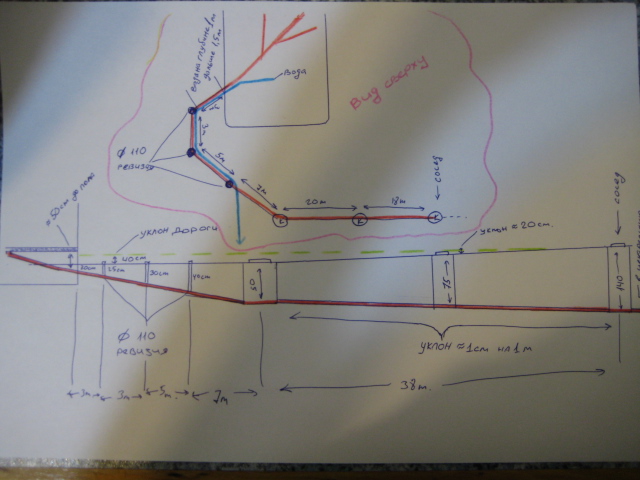

Вот последняя версия !

Схема нормальная,по исполнению даст фору многим которые я видел. На мой взгляд если дом для пмж зимой не замёрзнет. Что бросилось в глаза - Это прямые отрезки магистрали в колодцах смысл от колодцев? в таком исполнении,хотя может Вы с аргументируете более чётко,как начальник участка .
