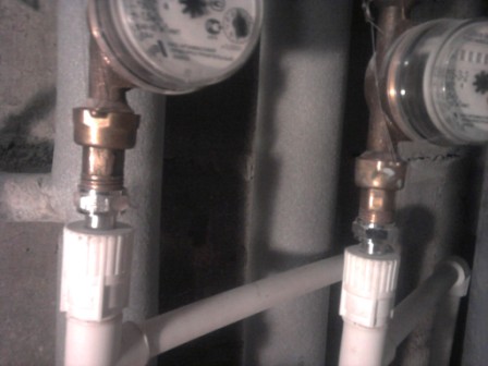

Оцинковку купил на рынке в Строгино, первую попавшуюся. Оцинковка как оцинковка, толщина стенок на вскидку 2.5-3мм. Я не профи, не знаю чем плоха современная оцинковка, делал в первый раз. Но у меня по качеству претензий нет - швов не заметил, в тисках когда резьбу нарезал не помялась, ну и ладно ) Лоханулся я только в одном месте - покупал фитинги в мастер сантехнике (сантехкомплект). Как выяснилось позднее, там все дороже чем на рынке процентов на 10-20.
p.s. уже три недели никак не соберусь замуровать - сначала немного лен влажный был, но сейчас слава богу уже все 'закисло' =) p.p.s. давление у меня 4 атмосферы p.p.s. был у знакомых, научили ПП варить. Вещь хорошая, но о том что себе оцинковку поставил не жалею ни разу. Течь может начать, но чтобы прорвало - не поверю низачто ) все имхо

Solace написал : сначала немного лен влажный был
а вы что без пасты крутили?

сансэй написал : а вы что без пасты крутили?
С пастой. Крутил первый раз, возможно неправильно. Как делал: намотал лен, смазал пастой, закрутил. Не знаю почему, но торчащий наружу лён долгое время был немного сырой (возможно и сейчас кое где сыроват, давно не смотрел). Пока не замуровываю, смысла нет - плитку никак не куплю и ванну.
А что, не должен лен мокнуть? Мне говорили, в любом случае должно 'закиснуть', тогда и влаги не станет
Он (лён) без всяких паст д.б сухим.

Solace написал : А что, не должен лен мокнуть?
с пастой нет.. да и без пасты может мокнуть только то место что соприкасается с водой внутри фитинга.. мокрый лён это не гуд.. тут либо мало накрутили либо фитинги не айс.. но стоять будет конечно и долго.. главный минус намокшего льна..это то что он может начать гнить.. но у вас с пастой и если её не вымыло то всё нормально... разберите одно такое соединение и глянте что там к чему..
в идеале наружная резьба трубы.. после того как вы выкрутите её из фитинга.. должна быть полностью обмотана спресованным льном который в свою очередь должен иметь цвет пасты... но это в идеале..у такого соединения если выкрутить трубу через несколько лет.. руками.. без ножа итп.. лён с резьбы снять очень трудно.. но есть и другие варианты на мой взгляд немного хуже первого но вполне рабочий.. например когда часть льна остается во внутренней резьбе фитинга.. если лён остаётся только в начале наружной резьбы и пара ниток в начале внутренней ..такие соединение нужно перебрать..понять что они такие можно при закрутке...лён крутится вместе с фитингом.. и вылезает из под него (фитинга) вот как то так)

Solace написал : С пастой. Крутил первый раз, возможно неправильно. Как делал: намотал лен, смазал пастой, закрутил. Не знаю почему, но торчащий наружу лён долгое время был немного сырой
Про это даже Пушкин писал :) "... о ОПЫТ,- СЫН ошибок трудных..." Странно, было бы, если бы с 1-го раза получилось тип-топ :) Если уж закисло и фиг с ним. А вообще, как Вы и сами, думаю, догадались - чтоб лен был сухим снаружи - нужно качественное соединение, которое, достигается, ессно, только с опытом. Речь о нюансах:
  1. Количестве намотанного льна
  2. Конусности намотки на сбеге
  3. Плотности намотки
  4. Наличии насечек на трубе (от прокручивания льна)
  5. Нужного количества оборотов фитинга при монтаже (не менее 3-4)
  6. Направления намотки (по часовой стрелке, если смотреть на трубу с торца)
  7. Качества намотанного льна
  8. и т.д. :)
