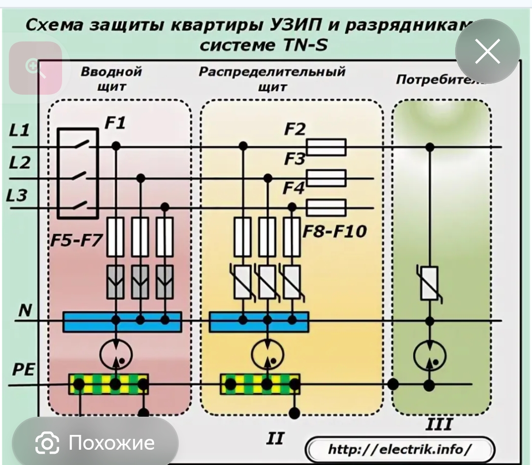

Сообщений: 138845
04.03.2026 в 12:44:33
Шуруповерт написал 04.03.2026 в 12:14
Хорошо. Если я сделаю, как на рисунке, без перемычки. Т.е. вкопаю контур и проведу землю, изолированную от нуля.
Нужен еще УЗИП - класс1 в уличном ящике, класс2 - в доме.
При ударе молнии в линию настолбах или рядом напряжение между нейтралью линии и вашей землей бывает такое, что изоляция, коробки, розетки разлетаются в брызги. Тоже самое и между фазами и землей.
Такое бывает редко, но бывает. Результат - замена всей проводки.

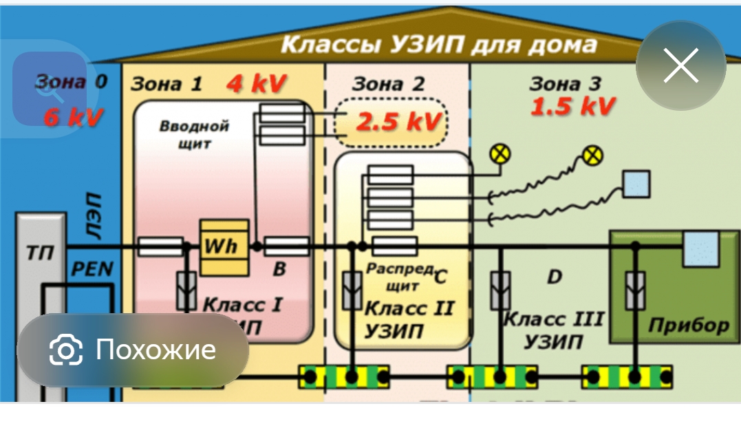

04.03.2026 в 14:14:10
BV написал 04.03.2026 в 12:44
ЕМНИП, 1й класс нужен при наличии громоотвода, а его нет и не будет
Сообщений: 138845
04.03.2026 в 14:24:56
Шуруповерт написал 04.03.2026 в 14:14
Еще раз почитайте применение классов.... где ставится, зачем и почему.
Примерно так
Screenshot_20260304-143839 Или так
Screenshot_20260304-144049 Бывает ВЛ работает неплохим громоотводом.

04.03.2026 в 15:11:20
Любой класс нужен для снижения влияния молнии, а молниеотвод один из инструментов в т.ч....
