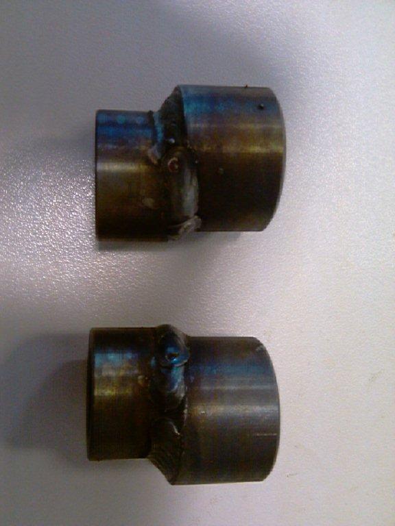

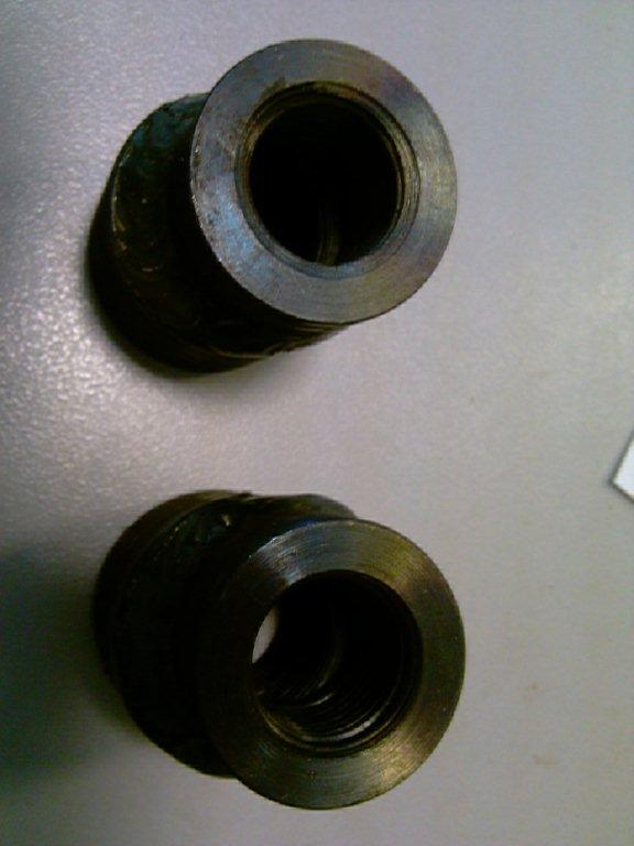

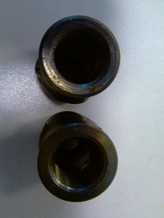

Ну собственно сварили мне на заводе пару вот таких железок. Может я конечно переборщил с толщиной стенок когда заказывал, но лучше больше, чем меньше. Только надо будет наждаком немного подработать, чтобы вид товарный придать и покрасить. Зато железное, толстое, гарантированно крепкое, дырка проходная большая, чтобы поток через радиатор не ограничивать ей.... Для пущей убедительности еще и 30 атм. опрессую сегодня дома... надеюсь сварной свое дело знает, попробую еще и с помощью двух кусков труб и тисков на излом поломать

вроде нормально сварганили, хотя углекислоткой трудно напортачить...

pacik написал : хотя углекислоткой трудно напортачить...
вы плохо знаете сварщиков )))
