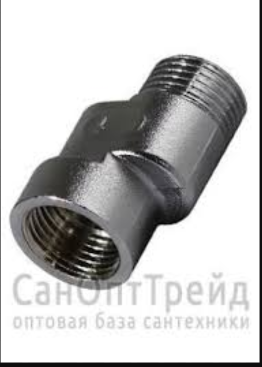

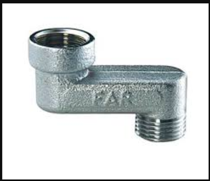

ArVicBor написал : сварили мне на заводе пару вот таких железок
А вот такие не приглянулись?

ВТБ! написал : А вот такие не приглянулись?
Приглянулись, просто за ними надо куда то ехать, а днем это проблематично, надо денюшку зарабатывать. Да и по конструкции мне желательно было бы мама 1/2 - мама 3/4, а тут папа3/4 - папа3/4, пришлось бы дополнительно что то ставить, следовательно батарея еще больше от угла бы отошла, а этого не хочется. А с этими приблудами, которые сварили все встанет идеально и симпотно (вчера полвечера крутился, примерял. В субботу поставлю). Фотки выложу. Да и цена вопроса за изготовление таких эксцентриков в 0,7 беленькой тоже радует.

ArVicBor написал : батарея еще больше от угла бы отошла
Это точно.
Я в таком углу попросил отводы приварить перпендикулярно внешней стене. Потом угловые вентили и эти эксцентрики (они муфта-штуцер) - как раз хватило радиатор к стене поближе подтянуть.
Кстати, при такой высоте радиатора и при таких коротких отводах эксцентрики практически обязательны - для компенсации теплового расширения (радиатор отключен - стояк горячий).

Добрый день! А что будет если использовать обычные водопроводные эксцентрики? Чем они плохи?

Den.is, Со смесителя не пойдут, есть получше, есть на разные смещения.

Спасибо за ответ! Дело в том, что у меня уже стоят на одной из батарей обычные эксцентрики со смесителя...год назад примерно поставил, при замене радиатора.... Наткнулся на эту тему, забеспокоился...почему они не пойдут? Предстоит поменять еще один радиатор, хотел сделать по такой-же схеме с обычными эксцентриками.. То что вы предложили - надо еще поискать в нашем городе...и не факт что найдешь...
