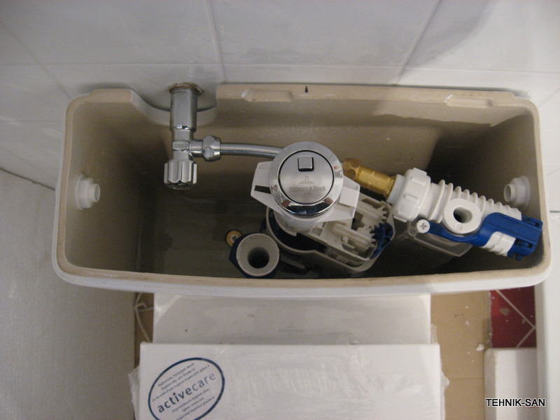

Юбер написал : Я не знаю. Сбоку у нее регулировочный винт с плоской головой
работает как шаровой кран?......
02.10.2010 в 09:29:47
pincher написал : работает как шаровой кран?......
Я не знаю, что у нее внутри. Крутишь винт, расход воды меняется. Похожие в Леруа продаются, но с большой головкой, для толчка не подходят. Вот на картинке ее слегка видно: http://vannamarket.ru/unitaz-ido-tempo-napolnyj.html

Юбер написал : Хотя не совсем понятен смысл подводки 15 мм на унитаз. Там десятки заглаза хватит. .
Не внимательно тот пост прочитали. :) Речь шла о фитинге с накидной гайкой под пайку для медных труб- так вот к сожалению - такого фитинга под 10 мм трубу не существует в природе. Правда, можно использовать фитинг- переход 15-10 (но это дополнительные пайки... зато, конечно 10-ку трубу оттоженную легче гнуть).
NNN написал : А уплотнить резьбу, имеющую лыску, невозможно ничем.
А зачем?
Peterjela написал : по ходу - о лысках - они не помеха. Все бачки и подсоединяются хоть ГП, хоть медью на компр.фитингах методом "накидной гайки", в котором герметичность соединения достигается посредством плоской резиновой прокладки соответствующего размера (в вашем случае 3/8") (перед этим не забудьте прокладку вставить - желательно потолще, не как для душевой лейки). Есть маленькая хитрость гайку (или фитинг) закручиваете от руки на штуцер впускного клапана СБ, а потом пол-оборота гаечным ключом. Все - это, как правило, на десятилетия (и никакого льна/герметика/анаэроба не надо
Peterjela написал : d=10 х 3/8, обжим, резьба внутренняя, латунь, NTM (Италия).
Этот компрессионный фитинг для медной трубы 10 мм "герметизирутся" со штуцером СБ именно резиновой прокладкой 3/8" :)
02.10.2010 в 11:05:15
Peterjela написал : фитинге с накидной гайкой под пайку для медных труб- так вот к сожалению - такого фитинга под 10 мм трубу не существует в природе
Понятно
Peterjela написал : герметичность соединения достигается посредством плоской резиновой прокладки соответствующего размера (в вашем случае 3/8") (перед этим не забудьте прокладку вставить - желательно потолще, не как для душевой лейки).
Конечно. Если не МП, то медь на компрессионных фитингах. Нет ничего проще, и никаких навыков по пайке не надо.

2pincher , у нас и в Akvalinke есть искомые фитинги на 3/8"-медь 10 мм -обжим, только если будете медью делать не забудьте купить 2 гильзочки-вставки на 10 мм - они в комплект фитингов не входят! (впрочем, в сс, которую Вы уже просматривали - все подробно разжевано :) ) Вот как выглядит в прайсе Akvalinka искомый фитинг - арт.00014701 (12 строчка сверху) : http://akvalink.ru/catalog/91/

про компрессионную медь я все понял . меня тут еще на мысль навели - на патрубок 3\8 унитаза навернуть футорку в\р 3\8 наполовину,вставить прокладку и в оставшуюся половину ввернуть переходник н\р 3\8 на 1\2 ... но склоняюсь к меди ,по мере сил ищу комплектующие )))

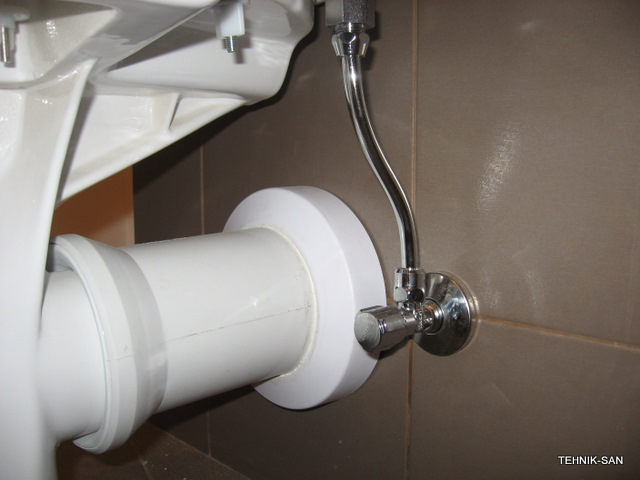

http://www.sanha.com/cms/Products-0201030102-6-catalog-84933.html
http://www.sanha.com/cms/Products-0201030401-6-catalog-84943.html вот это подойдет для пайки, учитывая что первый раз паять буду )))) а то я с радиусами там не развернусь,места маловато.....

2pincher примеры соединения
