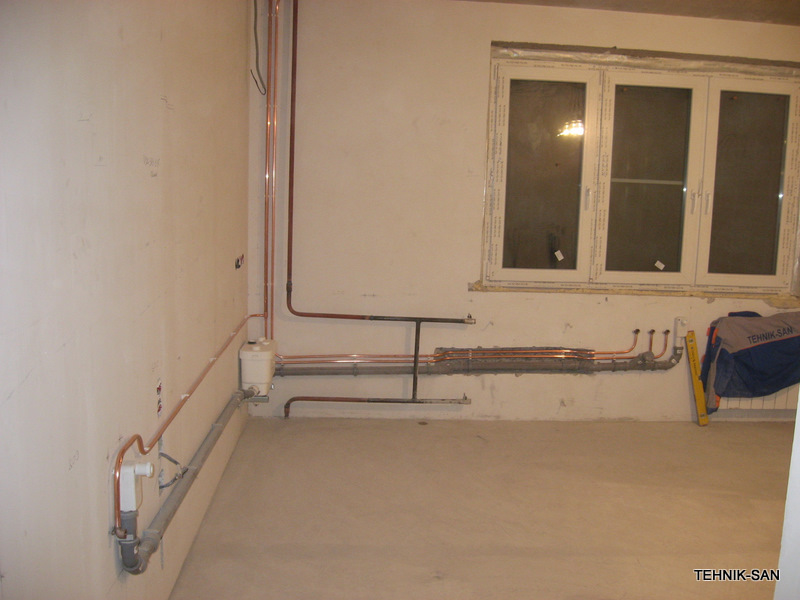

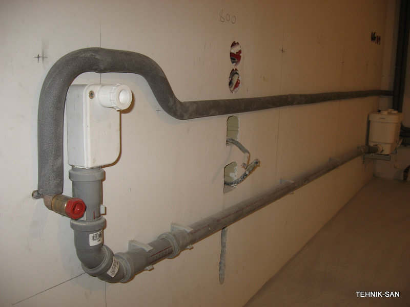

1Sun написал : Если между стиральной машиной и стояком 4 метра и дверь Реально ли установить технику в таких условиях так, чтобы все нормально функционировало?
Установить реально , но если если каналью спрятать в стяжку с "мешком" или контруклоном , либо нулевым уклоном, - она долго работать не будет, для неё минимальный уклон 1град. требуется , так же как и для насосов принудительного канализования, в противном случае произойдёт либо зарастание этой трубы, либо размножение бактерий, затхлая вода и вонь от этой тухлятины из барабана стиралки. Выход из этой ситуации - это соединение сливного шланга с сифоном на высоте 60-70см и далее трасса ПП32 с уклоном 1см на м/пог к основному стояку, а это почти 60 м/пог , но дверной проём этому мешает - тогда надо либо переносить стиралку , либо для неё ставить НПК

ssrr написал : В сливной трубе от стиралной машины ничего отстаиваться на может. Тем более в гладкой. Причин тому много. Эти трубы всегда чистые. Не видел иного.
Прочтите мануалы к НПК SFA либо Сололифт и если бы было по Вашему - тогда и технические требования для монтажа были бы совершенно другими.

У меня установлена стиралка подобным образом. Работает без проблем лет 5. Расстояние от сброса канализации машины до стояка 3.5 метра. Никаких уклонов не делал. Единственное, перестраховался сделал слив (он под полом и под ламинатом) из металлопластика дюйм кажется труба. Потом сброс в сифон раковины. На машине шланг поднимается до почти верхней крышки (там есть крепления), и снова опускается.

Алд написал : Расстояние от сброса канализации машины до стояка 3.5 метра.
та же байда , шланг просто удлиннен точно таким же шлангом как у машинки , думаю , что и 8 метров будет работать а от бактерий все равно не куда не деться , поскольку сифон присутствует , и от того что там ведро воды или стакан - значения не имеет , либо сушить , либо чаще стирать да забивалось , но за срок более 10 лет , и то при подключению к сифону , как раз в этом самом узком месте , после ремонта сан узла врезал в каналью Ф50 через перех резинку

У меня такая же конструкция: вода гибкой подводкой на 4 метра подведена до стиралки. Слив от стиралки нарощен таким же шлангом и воткнут в сифон раковины (такие сифоны для стиралок, с дополнительным соском). Я живу на ядерной бомбе. Стоит это всё около двери ванной, шланги прокинуты под самой ванной, буквой Г. Эксплуатируется лет 6-8. За последние года три из сливного шланга при сливе воды в начале стирки стало переть тухлятиной - подтверждаю. Подводка уже один раз ипнула. Менял.
Планирую переделать втупую:
  1. Металлопластом прокинуть за ванной линию воды до водорозетки.
  2. Нормальной канализационной трубой под ванной также прокинуть каналью и врезаться каким-то способом в канализацию между ванной и раковиной. Вот.
P.S. Если я плохо пояснил, трассы идут буквой Г. В конце длинной палки - стена, через стенку - стиралка. В конце короткой палки - раковина. Ну а вдоль длинной палки - ванна.

S_CS написал : Планирую переделать втупую:
гибкая подводка станет , короче на 3 метра?? кол-во резьб увеличивается !! я вот себе унитаз пропиленом обвязал , жестко - лень было шланг новый покупать на момент переделки разводки )))
S_CS написал :
  1. Нормальной канализационной трубой под ванной также прокинуть каналью и врезаться каким-то способом в канализацию между ванной и раковиной. Вот.
это правильно , труба с уклоном
