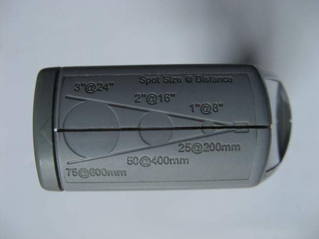

Бориска66 написал : слишком большое пятно видимое PR-элементом ...
Вы это имели ввиду.

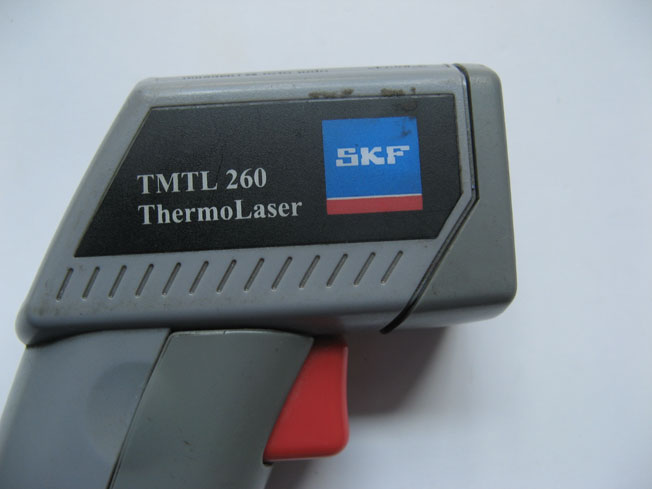

BV написал : Модель?
Погрешность,пробывал сравнить с лабалаторным результат розница на 2 градуса,но один снимает с обЪема,лазерный с поверхности...

Fresh написал : Вы это имели ввиду.
Именно ...
Fresh написал : Погрешность,пробывал сравнить с лабалаторным результат розница на 2 градуса,но один снимает с обЪема,лазерный с поверхности...
Разверни ка его местом которым он меряет ....

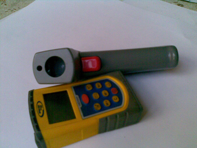

Бориска66 написал : Разверни ка его местом которым он меряет ....
( В роли подставки лазерный дальномер)

Да не беса он не лазерный, всё та же хрень с PR-элементом, лазер там не более чем "прицел", в замере не участвует ....
