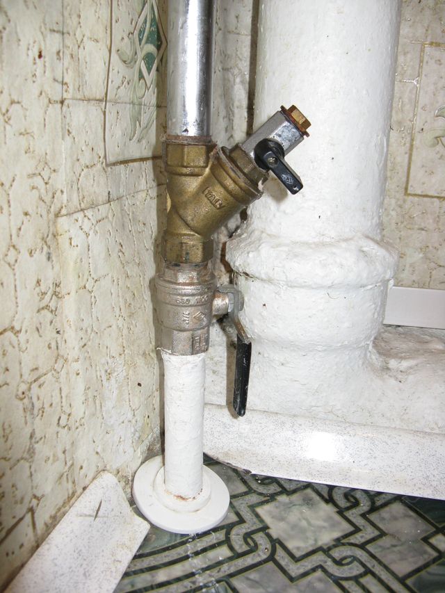

fontanero написал : кто дом обслуживает ?
Никого не вызываю много лет - сам обслуживаю. :) Но, видимо ЖКС уступил полномочия ТСЖ (судя по объявлениям в подъезде о платных услугах со строны ТСЖ). И что?
master.msk написал : Ненадо ее прятать, если она будет после счетчика.
После счетчика у меня будет тройник для СБ - запаковать то можно в него еще один штуцер с накидной гайкой... Но, имхо, 2 накидных гайки вподряд это так прозрачно..

Прикрепил фотку - вместо хромированного бочонка запакую счетчик Zenner, мод.ETK-N-AM-20 (без заужений на расход 2,5 куба :) ) либо аналогичный Minomess (со штуцерами с накидными гайками)

нехватает штуцера и на нём шланга в каналью... :)

Richy написал : нехватает штуцера и на нём шланга в каналью...
Нет в этом необходимости. :) Грязевик, как выяснилось очень мало засоряется - достаточно раз в полгода слить мусорок- снимаю заглушку (есть и штуцер со шлангом, но ими не пользуюсь, после печального опыта открывания ШК 1/4" юным "экспериментатором" :) ) плотно прижимаю уголок к ШК 1/4" и, подставив ведро под уголок, открываю краник.

А если колбу поставить перед счетчиком?

Peterjela написал : Но заглушенный фильтр косухи... и краник с черной ручкой из этой же заглушки ... как сказали бы в Одессе- 2 больших разницы.
СКОЛЬКО ВАМ ОБЪЯСНЯТЬ, ЧТО МОЖНО?! КРАНИК В ГРЯЗЕВИКЕ НЕ НАРУШЕНИЕ! Вернитесь в реальность!
PS: Счетчики всегда идут с американками. Установка счетчиков без американок не допускается. И две накидные гайки подряд тоже ставят. Всем пох. И выкрутить можно не нарушая пломбу проворачивая за входящий сгон можно всегда.
Закрывайте тему, так как она раскрыта.

Пломбиратор написал : Вернитесь в реальность!
:D Друг мой, а Вы в ней ? Насколько я понял по параллельной теме, где Вы топикстартер, - Вам-то еще не удалось опломбировать свои "бесдокументные" счетчики.. ;)
Пломбиратор написал : Счетчики всегда идут с американками. Установка счетчиков без американок не допускается.
  1. маленький ликбез - штуцер с накидной гайкой - это отнюдь не американка (можно токо сказать "амреканкоподобное" изделие :) )
  2. а как же без накидных гаек (которые, кстати и пломбируются) еще устанавливать счетчики ??? :D Не стоит Вам пока учительствовать. :) Токо без обид, вернитесь в реальность. :)

купите вертикальный вальтек и не мучайте себе голову..он щас с ушками под пломбу есть..по крайней мере мне так говорили..

сансэй написал : купите вертикальный вальтек
2сансэй , спасибо за совет! Я знал, что у Вальтека есть модели грязевика с расположением фильтра сетки как раз для моего случая (поток воды вертикально снизу, а не сверху). Но предубеждение к фирме имеется из-за многих рекламаций к ней, описанных на форуме... На самом деле (дело у меня не горящее :) ) склоняюсь вызвать "пломбираторов", не меняя свой девайс, - думаю, процентов на 70, что прокатит. В противном случае, возможно, воспользуюсь Вашим советом.
