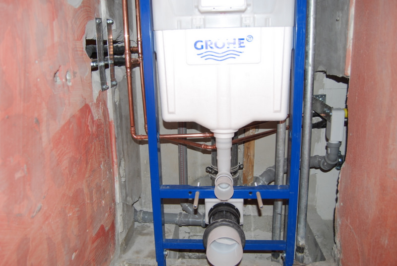

Герман написал : ИМЕННО про доступ к кранам и стояку и хотелось услышать. Точнее, про возможные проблемы доступа при установке инсталляции.
если у вас стеночка будет разборной , не окошко ! , то и унитаз надо на шурупчиках ставить , а если вы хотите плиточкой все заложить , то ввод воды и все остальное лучше поднять выше бачка унтитаза

Герман написал : Правильно ли я Вас понял, что не стОит заморачиваться с инсталляцией?
Инсталляция и подвесной унитаз дадут возможность отодвинуть горшок от двери.В среднем это около 20-25 см. Если посмотрите монтажные схемы, Вам будет понятно почему.
В тоже время увеличивается полезный объем внутри сантехшкафа.
Единственный минус-дополнительные затраты. Переварку стояков(учитывая аварийное состояние труб ( см. фото) нельзя назвать "доп. затраты", если Вы ремонт для себя делаете, а не на съемной квартире. Если оставить резьбовые соединения на трубах стояков-надо будет обеспечить доступ к ним. Причем, должна быть возможность не только "посмотреть", а при необходимости ремонтировать. В таких как на фото санузлах резьбы и муфты находятся см 5-10 от пола. Как к ним можно дотянуться через люк над унитазом?
Нормальный модуль(инсталляция) + подвесной унитаз обойдется Вам примерно на 50% дороже, чем обычный "компакт" хорошего качества.
Мое мнение : заморачиваться стОит. Плюсы : практично, удобно, внешний вид.

не думаю что вы сильно выиграете в пространстве при установке инсталяции, потому как сама инсталяция забирает порядка 20-22 см от стояка канализации плюс обшивка гипсом 2,5 см, да еще и стояк нужно будет перебирать для нормального монтажа, опускать тройник или крестовину (если есть еще подводы к стояку кроме унитаза), также нужно будет сделать закладные для нормального крепления верхней части исталяции, тогда на унитазе даже танцевать можно будет ;)

crude написал : сама инсталяция забирает порядка 20-22 см
Эти сантиметры съедаются в любом случае. Речь не о них.
crude написал : еще и стояк нужно будет перебирать для нормального монтажа, опускать тройник или крестовину (если есть еще подводы к стояку кроме унитаза),
Не надо. См. фото.
crude написал : также нужно будет сделать закладные для нормального крепления верхней части исталяции,
Не надо никаких закладных. За гипсовой стенкой -бетон. Сверлим глубже.

ВСЕМ еще раз СПС за помощь! Уважаемый master.msk!
Делаю конечно же себе, для себя. Знаний не хватает. поэтому и пробую расспросить здесь немного. КАКИЕ -то сварочные работы надо планировать в стояке. ПЕРЕварка труб в стояке, насколько правильно я понял приходивших спецов, для установки ПОЛОТЕНЦЕСУШИТЕЛЯ, должна быть. Поэтому,так почему сразу бы не сделать расположение труб оптимальным. САМ, к сожалению, не знаю где этот оптимум. ТО, что Нормальный модуль(инсталляция) + подвесной унитаз обойдется примерно на 50% дороже, чем обычный "компакт" хорошего качества.- так примерно и представлял. ЭТО не пугает, потому что получается "другое качество". Е1370.00 Panache - отделно стоящий с микролифтом будет около 12 т.р. А подвесной только сам горшок около 14-15 т.р. + инсталляция. ПОлучается даже подороже чем 50%. ЕЩЕ надо будет посмотреть чтобы в длину подвесная модель УНИТАЗА была не "короткой". master.msk! -подскажите, почему вы наз.состояние труб АВАРИЙНЫМ?
