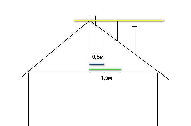

Stroim написал : У него труба выше конька на 1 метр
Могу ошибаться в размерах,но где-то так.

2Многорук ошибаешься могу кинуть для разнообразия схемку..

Stroim написал : ошибаешься могу кинуть для разнообразия схемку..
Если не трудно.
