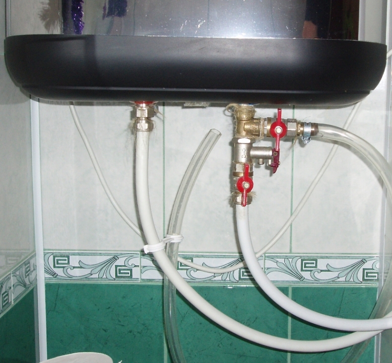

У меня на 80 л.Крови он с меня попил(и деньгов)немерянно.У меня слив зделан так.Повесил гибкую шлангу для того,чтобы можно было брать воду из бака когда нет давления на входе.Только собрал,паклю не успел обжечь.торчит не эстетично.Днём часто воду отключают и ночью постоянно,поэтому кидаю гибкий шланг в нужую ёмкость и наливаю сколько надо.

А зачем так часто воду сливать?
Клапан штатный плохо работает. Но если на вводе в квартиру стоит хороший, то с этого надо тоже слив делать, при нагреве воды начинает капать.

Расскажите поподробней,что сделал этот негодяй?:)
пользователь написал : У меня слив зделан так.
Здорово!Я тоже буду делать что-то похожее...:)
AndyMirror написал : А зачем так часто воду сливать?
Часто воду сливать не буду.Просто хочется сделать максимально удобно,если придется сливать воду и что-то ремонтировать.:)
AndyMirror написал : Но если на вводе в квартиру стоит хороший, то с этого надо тоже слив делать, при нагреве воды начинает капать.
Простите,не понял...А на входах после основных вентилей тоже должны стоять подобные ОК?У меня не стоят...:confused:

Всё так,если бы ОК не стравливал воду.Её куда-то надо отводить.Кастрюльки и чашки ставить не хочется.Про них забыть можно.:(А что бы всё время шланг торчал в унитазе-это отказать!

Косой фильтр - это приблуда после запорного крана - он у вас вверх тормашками стоит - мусор из него оседает обратно в трубу - отвод от стояка быстрее зарастёт.
И штатный ОК травит через пимпочку, а к ней только шланг прикрутить можно, а его через дырочку в каналью.
И отдельного крана для слива достаточно самого по себе - всегда можно подводку присоединить.

Так и хочу сделать.Я на схеме нарисовал.Только эту трубочку я хочу к сливу присоединить.Можно так делать.Если нет,то почему?:confused:
AndyMirror написал : крана для слива достаточно самого по себе - всегда можно подводку присоединить.
Я вас понял.Вы говорите,что сама трасса(шланг в канализацию) не нужна.Можно,конечно.Только трубку от ОК всё равно вести надо и в "каналью" бросать.Здесь цена вопроса-тройник полдюймовый и пара штуцеров с хомутами.:)
