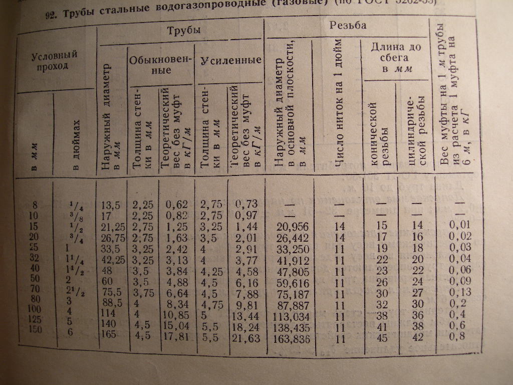

Останемся при своих:) ну ни разу я слышал чтобы трубную резьбу в быту называли по наружному диаметру и про магазин не с потолка сам много раз видел покупателей со штангенциркулями и продавцы с трудом понимали что им нужно.

А потом вообще перешли на обсуждение как дюймовые резьбы в милиметрах обозвать... Дюймовая резьба и есть дюймовая. У нее и шаг резьбы в дюймах. И обозначачется она дюймами. Милиметрами обозначают метрические резьбы, которые с дюймовыми кроме общего принципа ничего общего не имеют.
