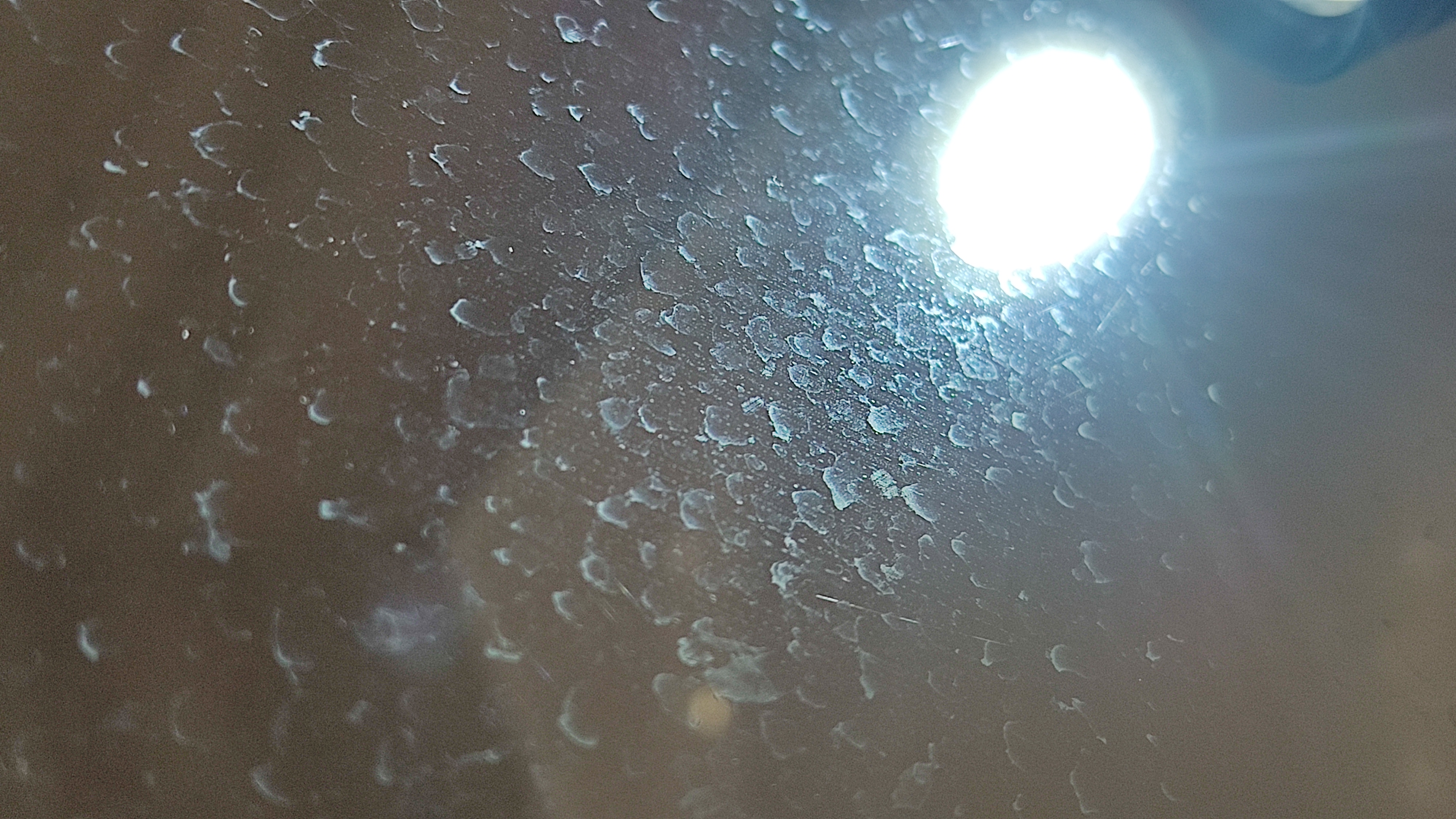

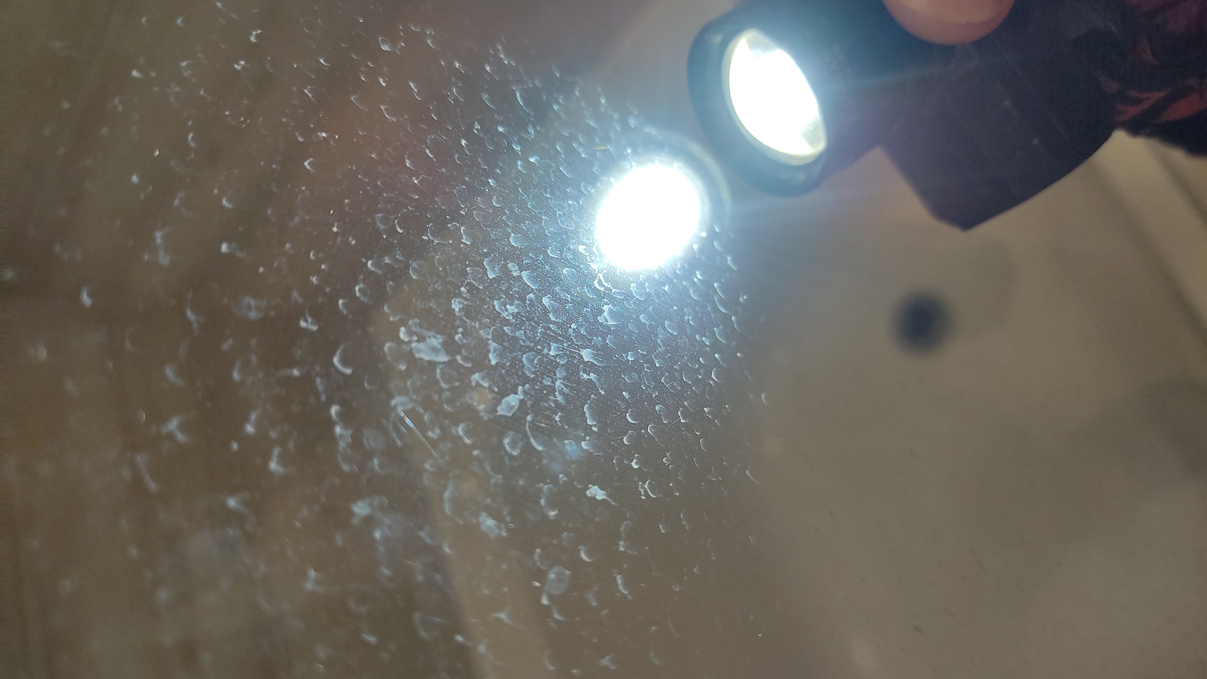

Добрый день. Не могу отмыть водный камень или налет кальция на стекле в ванной. Пробовал:
  1. Дешёвая химия
  2. Дорогая химия
  3. Уксус 9%
  4. Лимонная кислота ( пакет разбавил)
  5. Солянка
  6. Автомобильная полироль для кузова
  7. Скребок
Ни-че-го не помогает
Она там как будто въелась в стекло
IMG_20250903_153149IMG_20250903_153210

Dmitry47 написал 03.09.2025 в 19:03
Может не с той стороны мыли?
Хорошая шутка. Со стороны, где вода не попадает всё идеально. С другой даже солянка не берет.

vodorod написал 03.09.2025 в 19:01
водный камень
Уверены что это известковые отложения?
Может пытались очень злой кислотой или щелочью и это на фото уже стало частью стекла?
Это к тому, что концентрат лимонной гарантированно удаляет известковые отложения. И соляная тоже.

BV написал 03.09.2025 в 21:39
Сверху стекла, где вода не достает такого нет. Стекло прозрачное, без налёта.
Вряд ли, этой ванне 8 лет. Скорее мыли очень редко.
концентрат
Какой концентрат? С пакетика высыпал в воду, помешал и губкой нанёс, подождал , протер, смыл.

vodorod написал 03.09.2025 в 21:46
Какой концентрат?
Максимально сколько растворяется - или не меньше столовая ложка с горкой на стакан. И тряпкой или губкой постоянно возить по стеклу пока не исчезнет белесый след. Иначе не работает или высыхает, или стекает. Потом смыть и сразу вытереть насухо.
