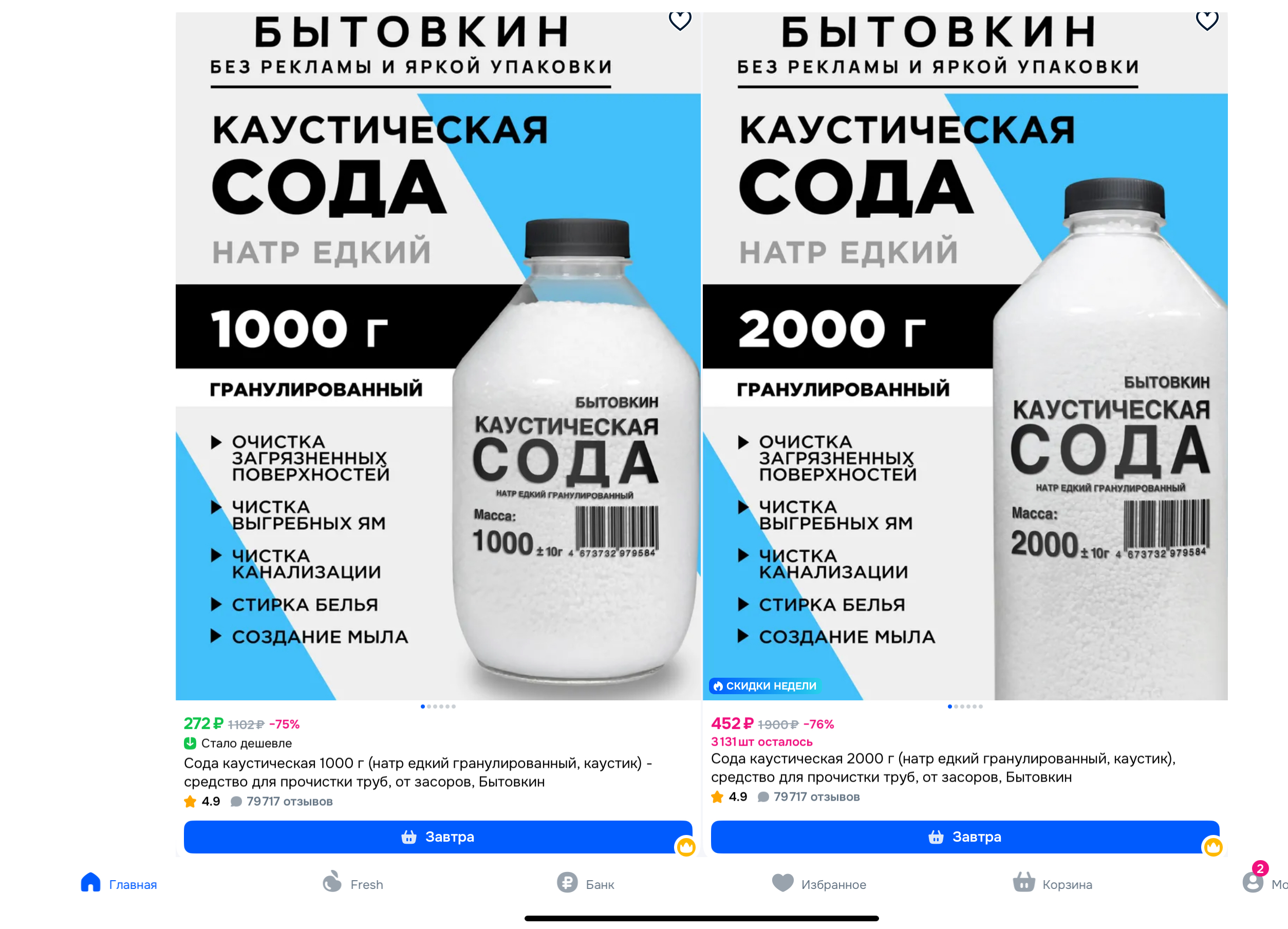

Тебе сначала надо растворить органический налет - жирные кислоты типа. Берешь щелочь (НаОН или КаОН) и в перчатках наносишь мочалкой. И слегка потираешь. И налет (даже если не растворится) - будет готов к удалению кислотой.

06.09.2025 в 09:20:44
vodorod написал 06.09.2025 в 08:42
Растворителем 646 перед этим тер
Это бесполезно, окисленные (полимеризованные) молекулы жирных кислот растворитель не возьмет. Например, засохшая олифа.
vodorod написал 06.09.2025 в 08:40
Нет, где я найду? Может есть средство из бытовой химии? Доместос содержит щёлочь?
Нет, доместос это хлор, только хуже сделает. Бытовое название гидрооксида натрия - каустическая сода, закажи на Озоне или Яндексе, стоит 200 рублей кило хватит до конца жизни и внукам еще останется. Осторожнее только с ним. IMG_2721
