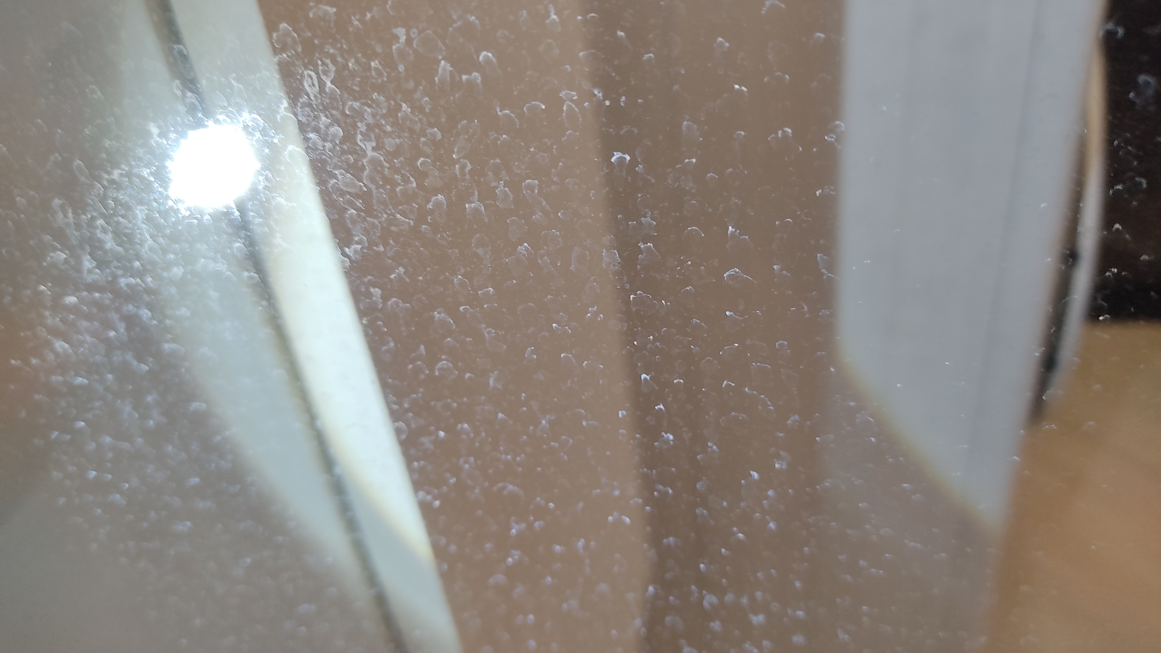

Dmitry47 написал 06.09.2025 в 22:22
Как предположение. Коррозия стекла и тогда ничего не поможет. Но я не знаю что способно такое .....
Силикатный клей, например.

vodorod написал 03.09.2025 в 19:01
Добрый день. Не могу отмыть водный камень или налет кальция на стекле в ванной. Пробовал: Дешёвая .....
Уж очень не похожи фото в этом сообщении на следы силикатного клея (жидкого стекла), разве если развести и обрызгать стекло. Кому это может прийти в голову...?

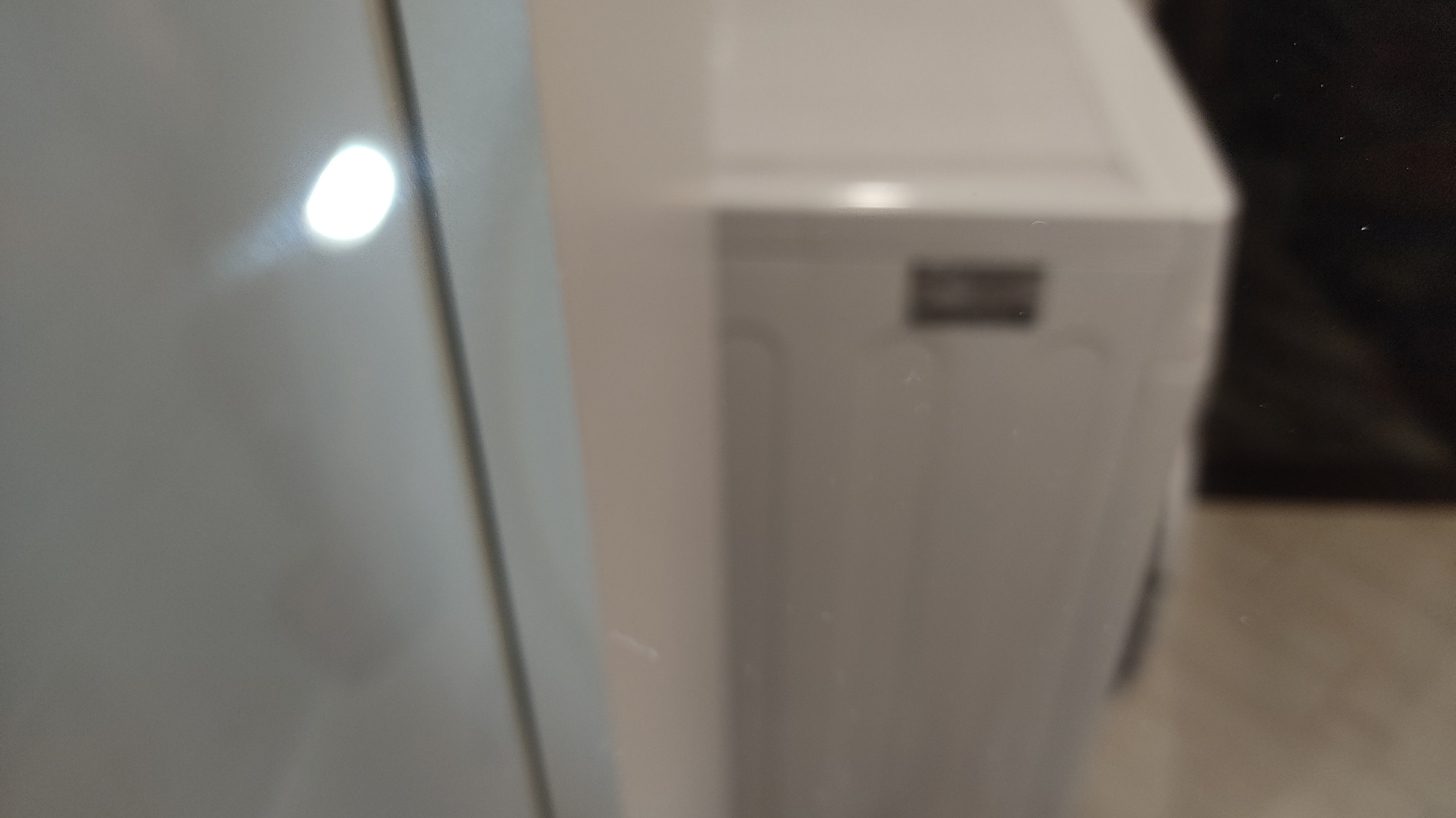

09.09.2025 в 19:48:58
Было так: IMG_20250908_161906 сделал так: IMG_20250909_143035 Никакие химии не помогали!!! Соды, уксусы, лимонки, солянки в данном случае детский лепет. Ничего не изменилось вообще после этих средств.
От машины осталось средство для полировки хрома К2 aluchrom + кружок войлочный. Полировал дрелью на средних оборотах. Налет уходил, но трудно, по одному месту надо несколько раз проходить... Долго, муторно, грязно, раскидывает эту полироль по всей ванне + опасно. Стекло дрожит, кажется сейчас рассыпется.
Итог: за копейки добился максимального результата.
Сообщений: 139861
09.09.2025 в 19:57:00
vodorod, подумал - это могли быть брызги белой краски которые чуть подсохли и потом их стерли. Или остатки краски разведенные растворителем, например, когда кисть мыли. Примерно так. Предположение.
