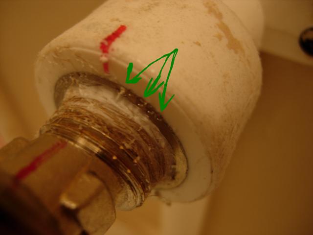

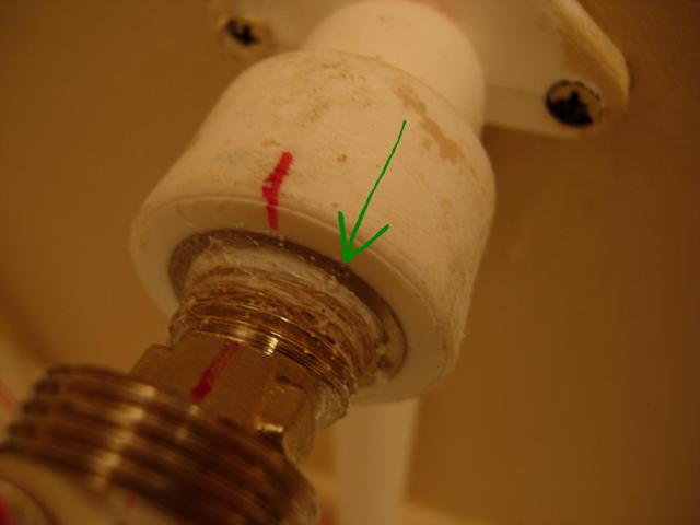

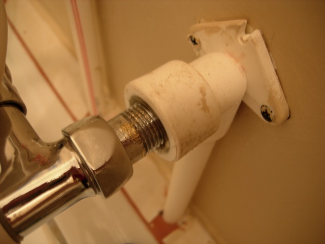

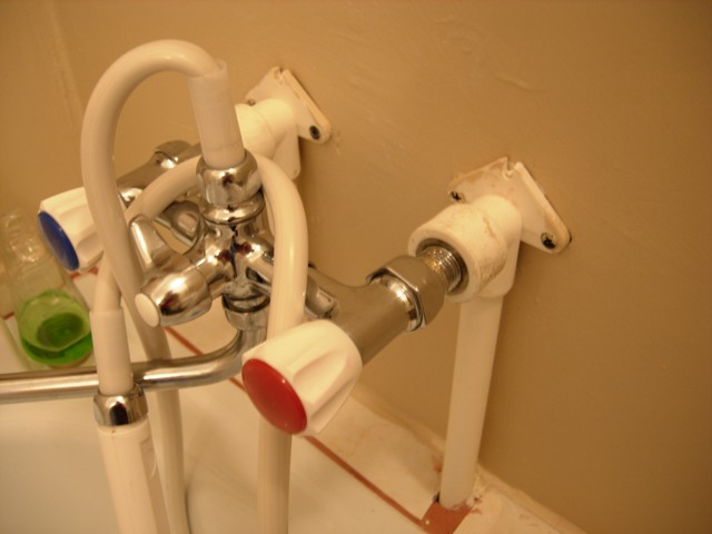

Вот фото этого вредного смесителя, на американке видны следы проворачивания газового ключа. Трубы снаружи и на крайний случай можно конечно срезать розетки и впаять новые, разжившись паяльником. А какой смысл греть американку? Так на практике лучше выкручивается? Просто при нагревании тела увеличиваются и тем более не выкрутится, да и пластик нагреется, может "поплыть"....наверно.

sander написал : сидят на пакле с силиконом.
Что то на фотке подмотки вообще не видно, как и следов ключа на муфте ПП... 1) а не постарался ли там Makarone;), с анаэробом? 2) усилия приложенны явно недостаточные:)
orinbasar написал : схватите двумя ключами так, куськину мать,что бы не проворачивалась и отворачиваите и она поддастса вам
+100
вы каким ключем за эксцентрик держались? Конечно лучше б подобрать(изготовить) что то что полотно вставится во внутрь эксцентрика и крутить им... Вот тема о о том же

А подмотку я убрал, чтоб не мешалась, а накручено ее было там весьма прилично. Да, действительно много усилий я не применял - муфта из ПП все таки. Хотя следы на муфте все же есть. Короче говоря, приложил я усилия с кузькину мать, держась одним газовым ключом за муфту вторым за американку, надавил и.......муфта пошла, затем и вторая - обе выкрутились. В итоге установил я новый смеситель на паклю с силиконом, эксцентрики тоже достаточно туго вкрутились. Но вот незадача: появились мелкие капли на муфте подводки горячей воды. при чем капли появились из места соединения металлической вставки и муфты!!! Видать это результат сдавливания муфты ключом, ну и разнонаправленного давления опять же на муфту и на эксцентрик ключами.
Капли мелкие, собираются воедино не быстро. Насколько серьезна такая ситуация с каплеобразованием?

Да там вообще сделано все ни в красную армию. Начиная от открытых труб и насопливленного на них смесителя.
