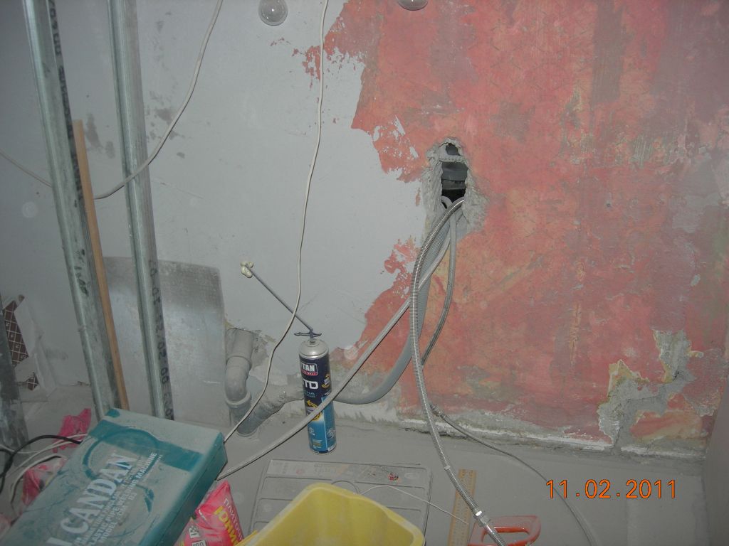

BV написал : Я вам уже давно говорил - восстановите крепления фанового стояка к стене!
Я бы с радостью, но не могу придумать, как это сделать.
А по поводу приглашения сантехников из ДЭЗа, вот пример. Раньше у меня кухня была в соседней комнате, а собственно в кухне был кабинет. Так вот решила пригласить сантехника, что б он сделал слив рядом со стеной, что б не тянуть трубы по комнате.(вот на фото), а провести трубу под полом и вставить ее в стояк в подвале. Так они пришли ВЧЕТВЕРОМ, принесли перф-SDS+, стамеску и кувалду. И начали мне долго и упорно долбить перекрытие(что я впрочем могла бы сделать много лучше и без их помощи).Долбил один, а остальные давали ему дурацкие советы и зыркали глазами по квартире.:( Хорошо, что одновременно в доме работали газовщики с перфом MAX. Они и продырявили отверстие за минуту.
Затем началось крепление трубы. Вместе с сантехниками пришлось спуститься в подвал. Так вот трубу они вставили в какой то отвод стояка, первый от уровня пола. Предположительно, это был какой то воздуховод. На мои скромные вяки, что так не положено, они сказали, что сойдет, получили деньги и удалились. Даже не закрепив трубу к потолку. Что там сейчас, не знаю. Но хочется верить, что все более-менее. И вот вопрос, кто за такую левизну отвечает? Я?
Про то, как они соединяли трубу к батарее, с несоосностью 7-9мм, в 5 см от байпаса (на котором, кстати, кран) я вообще молчу. Когда после этого муфта трескалась 2 раза, они говорили, что муфты слабые пошли. Уроды.:mad: И не вякнешь ничего, поскольку, по определению, я баба, и дура.

ma-masha написал : Но, кстати, мне удалось купить окна в кухню и соседнюю комнату бу, так они немного снизу поддувают.
Если Вы обеспечите приток воздуха с улицы, равный производительности канального вентилятора, то опрокините вентиляцию на верхних этажах. Вот будут рады жильцы этих квартир.

С пластиковыми окнами, без притока снаружи вентиляция работать не будет.
Мне кажется это ерунда, в нашенских домах(Расейских) хоть с пластиковыми хоть без, приток воздуха извне будет по любому, щелей оставляют достаточно. У мну в панельной пятиэтажке ,поставил п.окна, попёр коденсат,вызвал вентиляционщиков,наладили всё ,никакого конденсата,кто то сверху прикрыл выход на волю воздуха, потому не работала, сейчас на ура (3тьфу)-однокомнатная 1й этаж(самый лучший в мире-лей воду на пол:a), окна на одну сторону, ребёнок маленький(стирки много ,готовки

Регуляторы давления настроены заводом-изготовителем на 3 атм. Вы можете сами регулировать давление в системе редуктором. Вы молодец что решились всё сделать сами, но это лучше переделать.

серго-70 написал : но это лучше переделать.
да ладно , там первый этаж все таки )) а что лен торчит - это не видно будет П.С. и хужее видели - работает )))

Вот действительно ценный совет. Обязательно подумаю, как решить эту проблему
Это уже не проблема,закажите систему микропроветривания,которая стоит копейки.... Топикстартеру относиться к критике с долей юмора,созданное вами простоит и прослужит вам не менее 10 лет при любом раскладе ,а эстетику можно закрыть гипсокартоном....ваш монтаж на вскидку рабочий(хоть и топорный) не нуждается в переделке... (Вы не видели чего строительные организации вытворяют в новостройках,принимаемых госкомиссией).... ЗЫ.Судя по пене вы частый ходок в Леруа....

Вы просто молодец. ЗЫ: а грязевики-то не бронзовые, а обычная латунь. Вас г. Tehnik-san очень не похвалит.:) (шутка)
