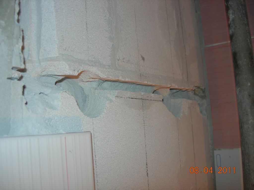

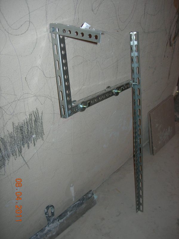

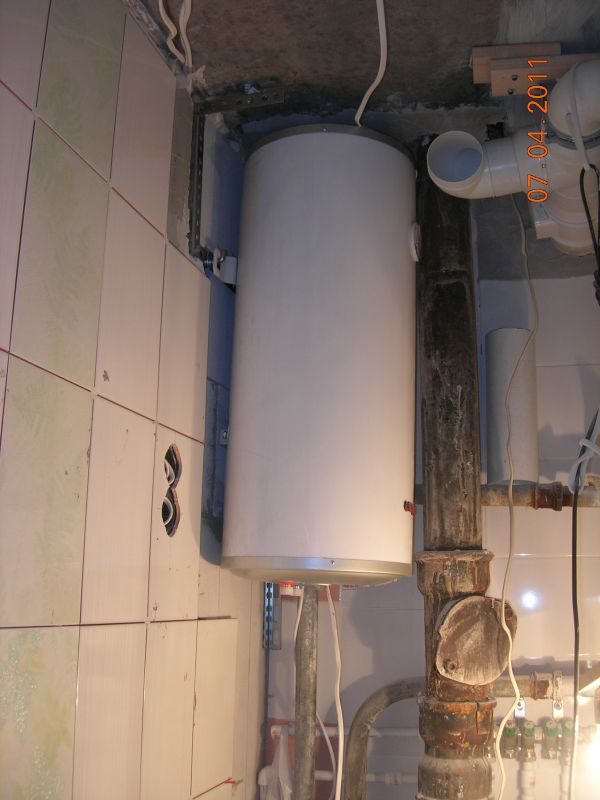

А вот как мне пришлось вешать на стену накопительный нагреватель термекс 50 л. Стена из пенобетона, и мама моя очень боялась, что бак рухнет кому-нибудь на голову. Но, кажется, все опасения напрасны. думаю, что данное крепление выдержит килограмм 500. Это конструкция из уголков.
Это "примерка", пока еще все не посажено на ротбанд

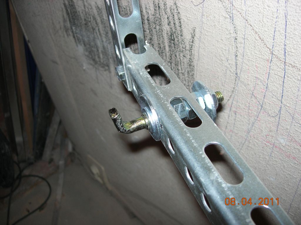

Это место крепежа, шайба зацепляется в отверстии за ротбанд и никуда не вываливается
А это дырки для установки и замоноличивания железной конструкции в стене. Кроме того, конструкция двумя шпильками(М8) закреплена к потолку бетонному и двумя к стене бетонной. Только, наверное, бак высоковато получился, но я так специально рассчитала.
