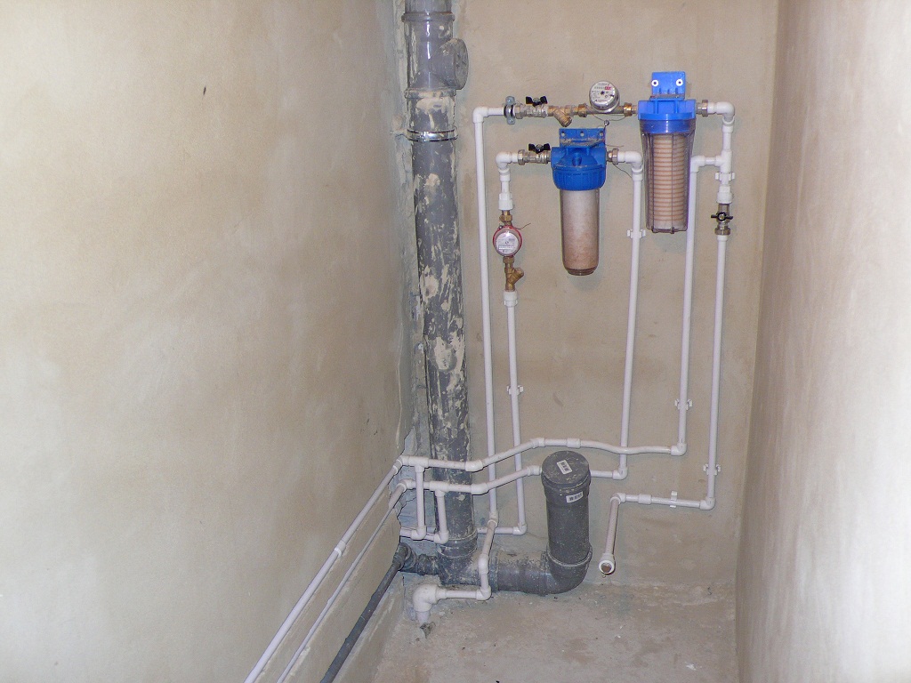

Можно фото вашего узла?

сильно не пеняйте работника :) остальные делают хуже, либо очень дорого
04.04.2011 в 21:50:03
Мне бы так впритык. Ставьте на вертикальных участках. Под фильтры ещё можно загнуть.
04.04.2011 в 23:10:14
Мне кажется, или у вас на гвс прозрачная колба фильтра тонкой очистки? По обратному клапану: есть ок, выполненный в форм-факторе сгона с накидной гайкой. Его можно поставить вместо штатного на счетчиках. Редуктор можно поставить после фильтров тонкой очистки. Только колбу на гвс замените на штатную. :)
04.04.2011 в 23:29:35
Makarone написал : По обратному клапану: есть ок, выполненный в форм-факторе сгона с накидной гайкой
Не надо встроенный -они свистят часто и проход зауженный.места и так вагон.Можно снять косой фильтр и поставить ок после счетчика.фильтр перенести к крану на стояке или впаять РР грязевик. Или на ГВС нет крана перед счетчиком?тогда тупость.

на ГВС прозрачная колба с фильтром. что значит заменить на штатную?
на гвс есть кран, но но стояк гвс в ванной, там от стояка сразу кран, потом труба идет в туалет к счетчику.
а можно что бы трубы были под наклоном? (я не сантехнит, я будущий житель этой квартиры) например, поставить ОК сразу после фильтра? тогда трубы холодной воды уйдут под углом в право.
вариант еще "самонакручивающий" фильтр заменить на нормальный, но где взять гарантированно нормальный. у нас в продаже бетар и ОАО «Арзамасский приборостроительный завод», заказывать по инету и проводить эксперементы что-то особо не хочется. последний и накручивает. а вот на горячей, стоит Бетар, и не крутит.
p.s. "сантехник", выполнявший работы упорно не хочет ставить ОК, говорит, все поставишь (ванну, умывальник, унитаз, рукомойник), все соседи заедут и ничего накручиваться не будет. конечно, 0,8-1куб в месяц это мелочи, но как то сразу хочется что бы все работало (магнит, леску не рекомендовать)

Про прозрачную колбу на гвс, очень удивлен, так как всегда ставил черный пп, красную бронзу, нержавейку, даже красный пп. Но прозрачную колбу на гвс вижу первый раз. ;)

Makarone написал : Про прозрачную колбу на гвс, очень удивлен, так как всегда ставил черный пп, красную бронзу, нержавейку, даже красный пп. Но прозрачную колбу на гвс вижу первый раз.
т.е. там должен быть фильтр специальный для горячей воды?
06.04.2011 в 01:34:39
Да. У прозрачной колбы обыкновенно не соответствует температурный режим.

Makarone написал : Да. У прозрачной колбы обыкновенно не соответствует температурный режим.
а что будет если оставить? и правда, на коробке написано на красном фоне русскими буквами "Только для холодной воды". Хех, сантехник... А я то куда смотрел :)

Я бы от греха поменял на такой же, но для горячей воды. Корпус не так дорого стоит, а картридж потом на холодную пойдёт.

Всем спасибо за участие, ОК вставлены, счетчик не накручивает, фильтр заменили для горячей воды. Получилось вот что...
Вопрос, хоть и не в тему, но все же, чем заделать штробы для труб и канализации (красные стрелки на фото)? Ремонтник предлагает "замазать" плиточным клеем.

На трубы - защитную гофру и замазывайте чем угодно (у трубы должно быть место для температурных расширений).
