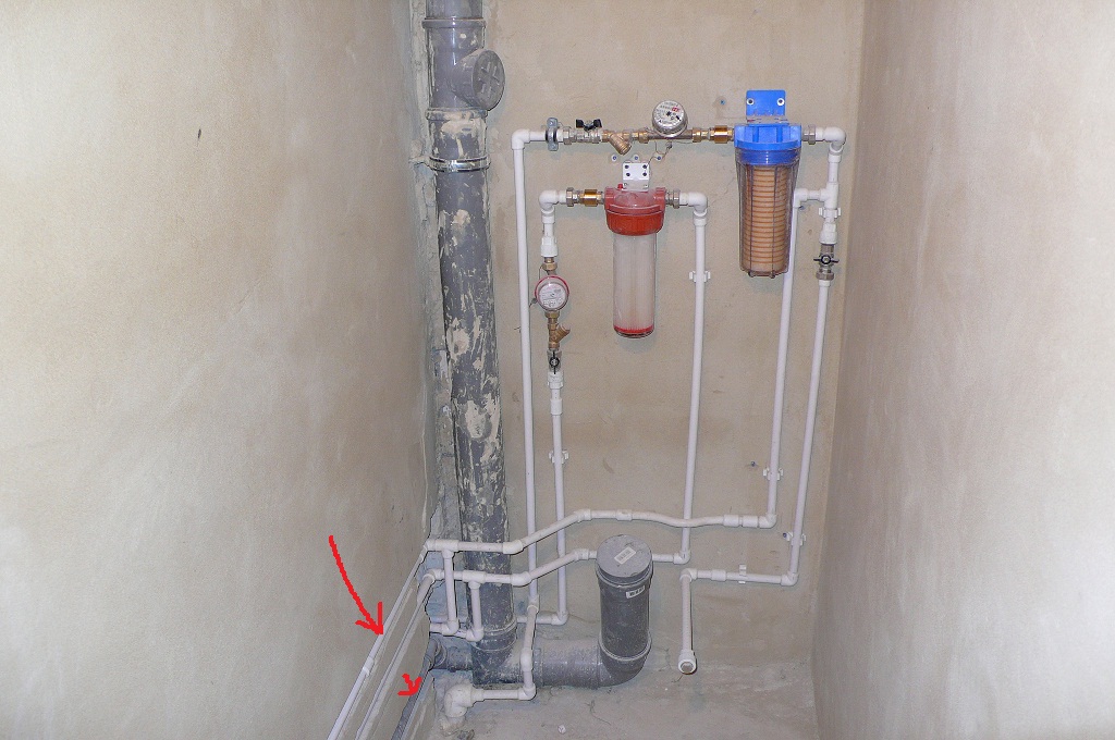

Гость написал: Здравствуйте. В новой квартире установлены счетчик горячей и холодной воды, после них стоят комбинированные фильтры Honeywell. Смесителей и унитазов еще нет, однако недавно поставили гидросауну с турецкой баней и заметил что счетчики периодически крутят воду, потихонечку. Все трубы вмонтированны в стену поэтому проверить на наличие течи будет довольно проблематично, однако до установки кабины счетчики ведь не крутили без дела.
Подскажите, это так задумано, чтобы кабина "кушала" воду постоянно, или же проблема действительно может крыться в трубах (металлопластик, соединение на обжимных фитингах). Заранее благодарю за ответы.
Гость, Скорей всего у вас или "пробит" смеситель в кабинке (идет перемес), или "дохлый" картридж на этом же смесители.

Артём Зорин написал: R D, похоже, обратный клапан не работает.
Артём Зорин,
Накачал гаситель гидроударов (VALTEC VT.CAR 19) до давления 4,2 атм. Вроде перестал сам по себе крутиться счетчик. Возможно из-за движения воды туда-сюда от скачков давления крутится так....

R D, хорошо, что вы решили свою проблему, но было бы интересно разобраться. Теперь я ещё более уверен, что обратный клапан неисправен. Если бы он работал, давление после него могло бы только увеличиваться, но не уменьшаться.

Слесарь по телефону сказал что у меня не идёт горячая вода скорее всего потому что в блоке счётчика горячей воды образовалась воздушная пробка и мол так часто бывает у тех кто живёт на первом этаже после того как отключают, а потом снова дают горячую воду. Он сказал что я и сам легко могу её удалить не тратя деньги на вызов мастера. Подскажите как? Что открутить и куда нажать

solaris55555 написал: Слесарь по телефону сказал что у меня не идёт горячая вода скорее всего потому что в блоке счётчика горячей воды образовалась воздушная пробка и мол так часто бывает
Воздушная пробка в счётчике не в состоянии крутить счётчик обратно или останавливать воду. Воду может остановить засорившийся фильтр или неисправный редуктор давления.
solaris55555 написал: Он сказал что я и сам легко могу её удалить не тратя деньги на вызов мастера. Подскажите как? Что открутить и куда нажать
А что у вас случилось? Воды в квартире нет, а счётчик самопроизвольно крутится?

solaris55555, Вы звонили по испорченному телефону.
solaris55555 написал: не идёт горячая вода
совсем не идёт, или её прихода нужно долго ждать? То, что озвучил слесарь, похоже на остановку рециркуляции горячей воды через стояк и полотенцесушители после отключения и слива горячей воды из стояка.

Живу в 14 этажном доме, 1 этаж. Нет, счётчик не крутится, всем воду уже дали , а я кручу кран горячей воды и нифига, кручу перекрыватель воды перед счётчиком и ноль эффект. Труба до блока со счётчиком горячая, а после - нет...
Тупо открутить чтоли этот блок со счётчиком, повертеть в руках а потом опять прикрутить? Не знаю толи инструмент какой покупать, толи на мастера раскошелиться, но вдруг потом опять также, так что мне каждый раз его вызывать?

solaris55555, если был большой перерыв с подачей горячей воды, а трубы старые и стальные, то похоже, зарос ржавчиной отвод горячей воды на квартиру. Пишите заявку в ЖЭК. Это их зона ответственности. Нужно открутить кран на этом ответвлении и каким либо прутом пробит пробку из ржавчины. Если кран шаровой, можно сделать это сквозь кран, но воды выльется много, прежде чем успеете закрыть кран.

Или забило фильтр жесткой очистки после шарового, или что то встало до счетчика. В первую очередь открутите крышечку фильтра сбоку при закрытом шаровом кране, извлеките из него сеточку, вычистите всю грязь.
