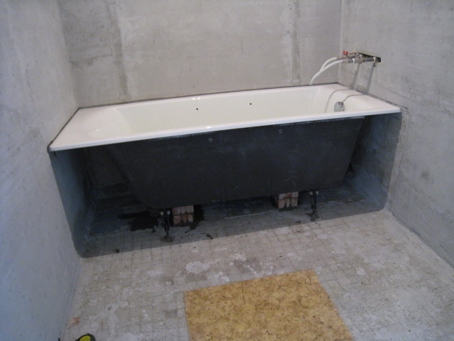

waw0375 написал : подкладываю кусочек шкурки с проделанным отверстием под болт
Мне этот способ недавно подсказали, а так болгаркой дефекты литья подтачиваю и все нормально держится

midav написал : Мне этот способ недавно подсказали,
Поначалу ноги у Роки комплектовались такими "шкурными" шайбами,а потом так стали поставлять.

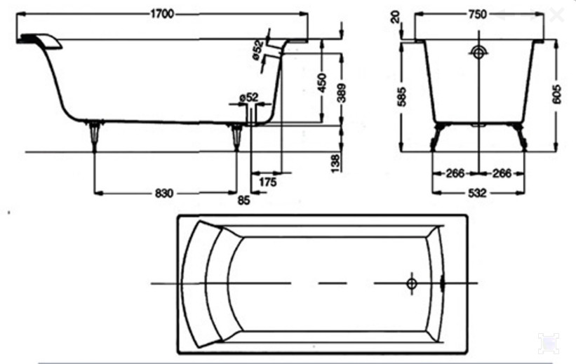

superstasik написал : На такие я ставил стальную ванну РОКА. Вы идете по моим следам, но когда ставили стальную, ничего не спрашивали.
Тогда я по-моему не знал про этот сайт :) И это была съемная квартира, да и установка стальной ванны мне не казалась сложной :)
stas0 написал : Пеноблок не раскрошится. Когда установите ванну, выложите лицевую сторону ванны из тех же пеноблоков.
Уже не успел прочитать - уехал в Леруа. Посмотрел на блоки. 100-ка много. 50-ка - как-то жидковато показалось. Купил на рынке кирпич. Ничего себе такой, ровный, красивый кирпич. И решил выложить я подиум или что-то вроде того... про-тупил слегка - думал первый ряд положить плашмя, на него уже на ребро. 480 + 65 = 535 + сколько там на швы. Как раз бы было. Но чета задумался и сразу на ребро положил :( ... Сижу вот думаю - 60 см от пола - лестница не понадобится? Кран еще походу перепаивать придется на эти самые 7 см лишние - 200-250 думал будет от крана до ванны, а сейчас дай бог 150мм бы было... мда ...

egal_novice написал : Сижу вот думаю - 60 см от пола - лестница не понадобится?
Понадобится. Очень неудобно. Изготовители ванн ведь не случайно свою высоту держат. Вы ерундой занимаетесь в том числе обкладкой ванны кирпичем. Это колхоз. Вам можно сделать фальш стену на ширину 100 мм, что Вы усказали (ширина комнаты 1800, длина ванны 1700). В нее установить краны, заодно получится удобная полка. Примерно так (я не фотограф, такая вот есть фотка, догадаетесь как дальше действовать) http://i014.radikal.ru/1105/f7/d0c1d83f8ad1.jpg В ней же (в полке) проводите трубу для стиральной машины, а стиральную машину задвигаете под полку, сбоков типа колонн.

egal_novice написал : Изготовители ванн ведь не случайно свою высоту держат.
Рома,ванны бывают разные.Причем у одного производителя они могут тоже быть разные.Я сейчас на объекте ставил "корыто",меньше чем на 60 см поставить просто нереально.

Ровно так же и про подиум из кирпича. У меня к ванне прилагается инструкция по установке от самой Roca-и - так там первый вариант это вариант установки на кирпичную кладку. Могу выслать картинку.
