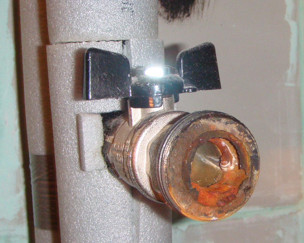

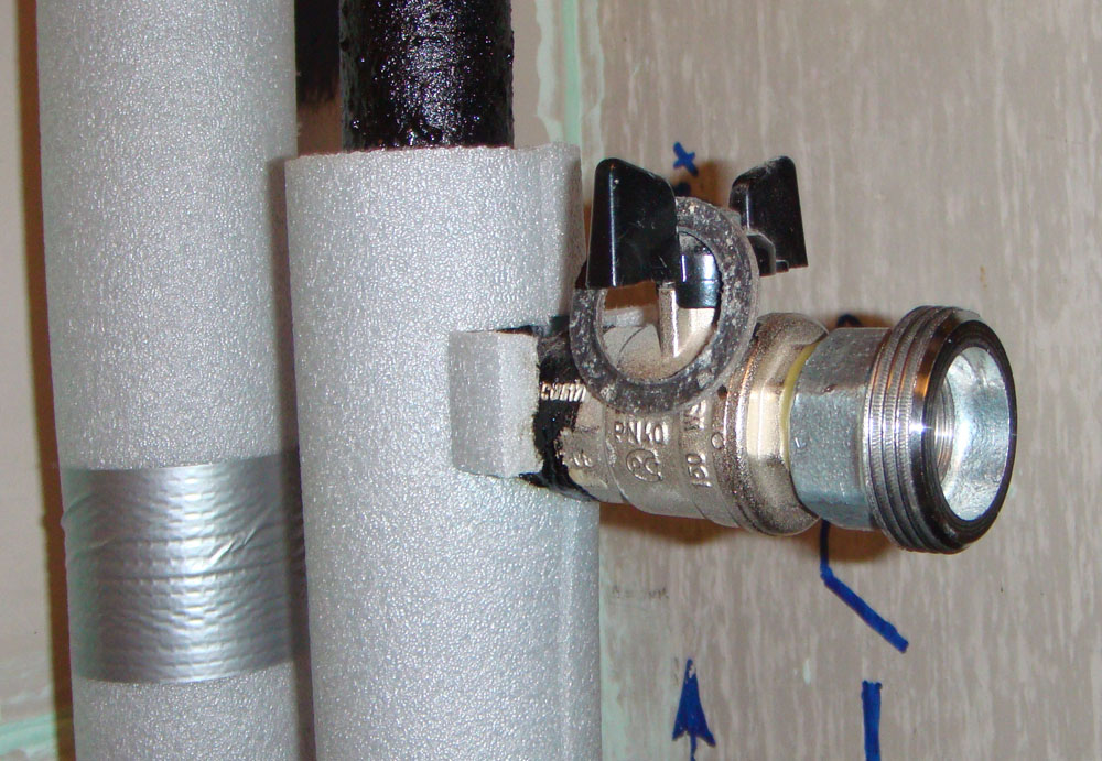

Добавлю еще информации: -стояк оцинковка 1’ -вварен байпас ¾’ -отводы ¾’ -шаровые посажены на лен с пастой -далее все на анаэробе до эксцентриков ПС, они на ФУМ-ленте. Вид на шаровый до и после, не- наоборот получилось:

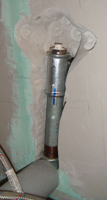

BV написал : А на нижней трубе?
Нижнюю трубу не снимал, я и верхнюю снял случайно. Хотел Маевского поставить на ПС, но получается разная высота, поэтому сделал так:

allzel Вижу Вы старались. Даже полтенчик на хомутики выставили) Сразу видно человек с руками. Может Вам пресс пистолет дать для нержавейки виговской? или (шепотом) спаяйте медью 22? Оцинковку трудно сейчас хорошую купить. Многие, кто со сталью работают об этом говорят.:)

Это я все читал, с Вами полностью согласен. Еще Prok12 поднимал этот вопрос года полтора назад, приводил эту табличку: http://www.wireless-homebrew.com/electrochemical.html
Но это для Electrolysis is with 2% salt water(Электролиз с 2%-ой соленой водой.). А что у нас делается в трубах никто не знает.

master.msk написал : Труба плохая. Она и на тупиковой будет гнить также.
Труба может и плохая, но насколько я знаю физику и химию, не может это быть просто коррозией- слишком локально и глубоко.
