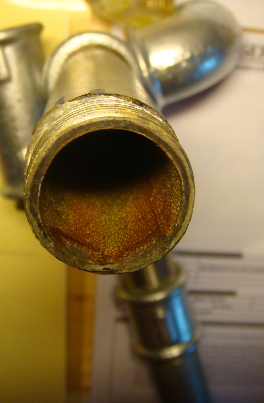

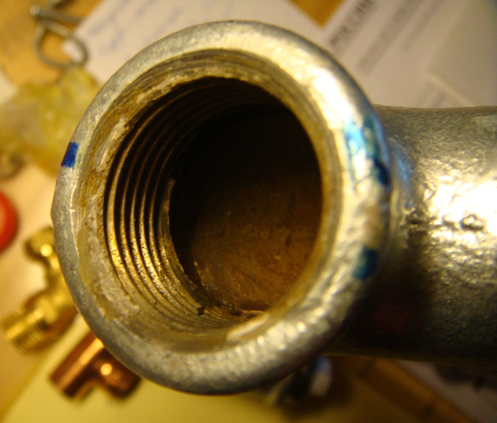

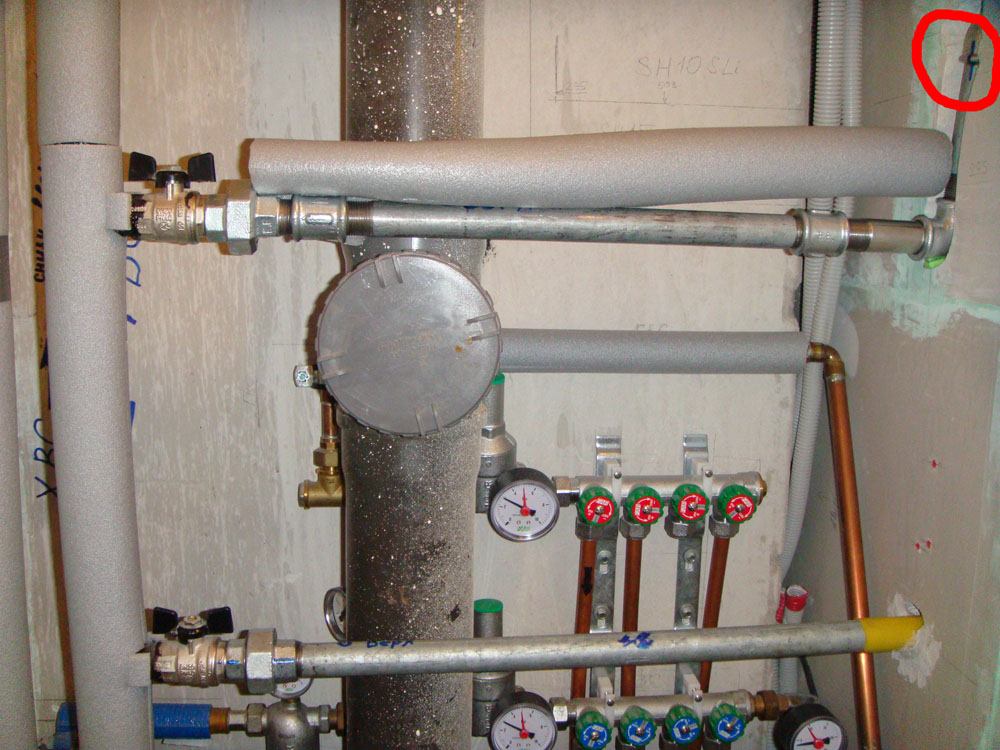

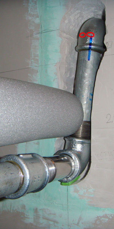

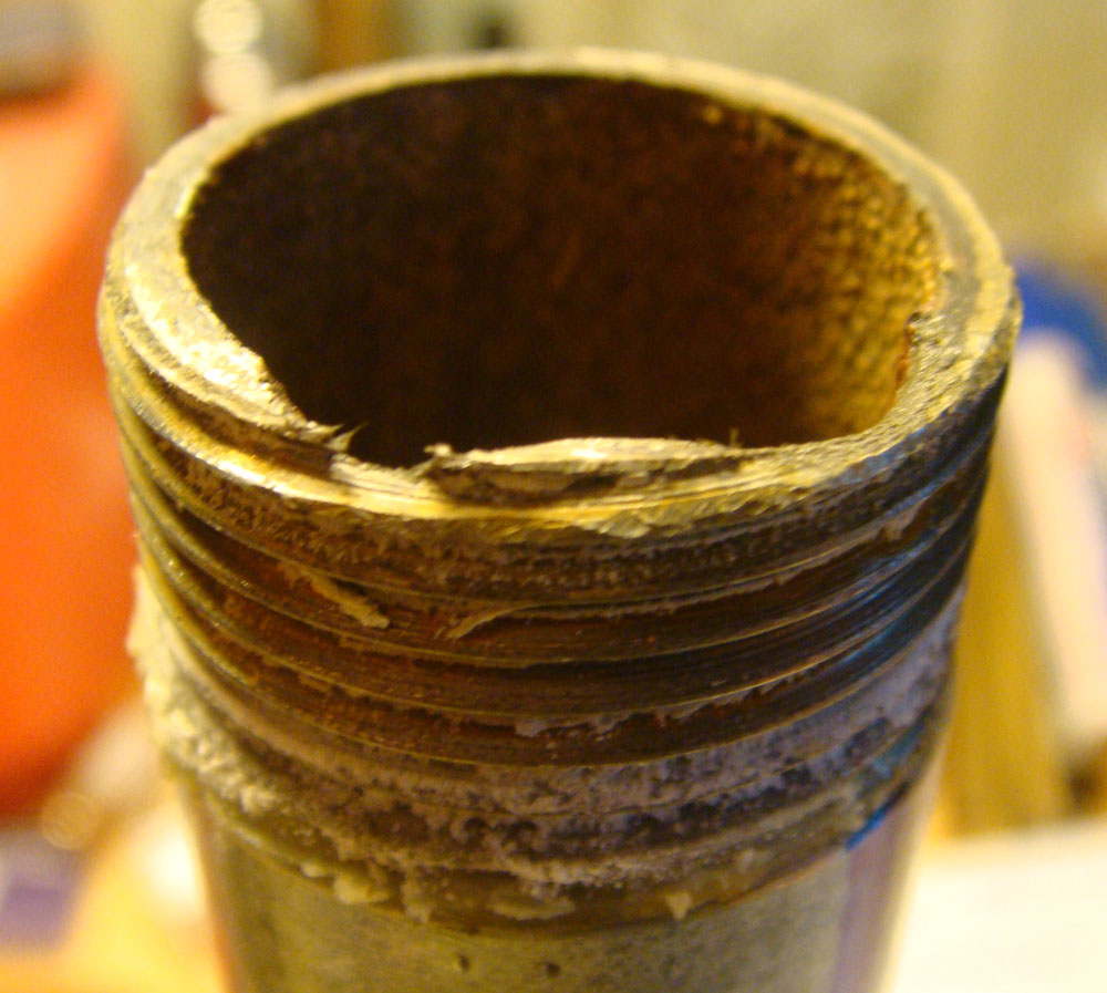

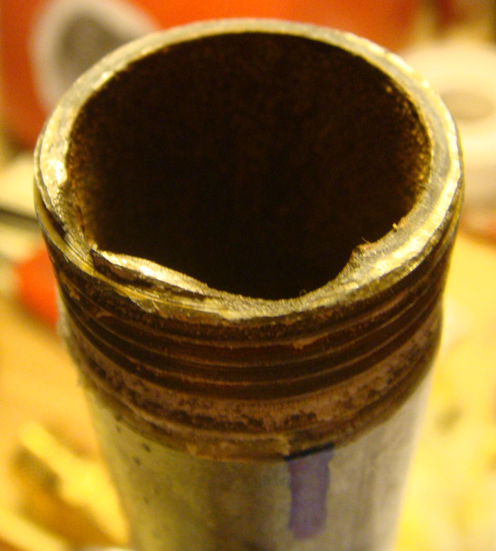

Уже месяц собираюсь написать про интересное явление, которое случайно обнаружил у себя, но все не было времени. А тут такое обсуждение! Ну думаю, сейчас мы общими усилиями эту задачу решим. Суть проблемы- труба куда-то «уплывает»! На торце трубы образовались две явные области исчезновения металла.
То, что он там изначально был, гарантирую- сам подрезал и устанавливал. 4 месяца эксплуатации (январь-май). Труба стальная оцинкованная(Польша), угол чугунный оцинкованный фирмы ЕЕ. Находится все это в системе подключения ПС Сунержа в месте соединения трубы и угла. На фото эти места показаны снаружи красным.

allzel Если я правильно понимаю, то прочитайте посты ## 58, 70, 71

allzel Труба плохая. Она и на тупиковой будет гнить также. Можете попробовать. И эти "ее" фитинги попадались ржавые в новостройках.
