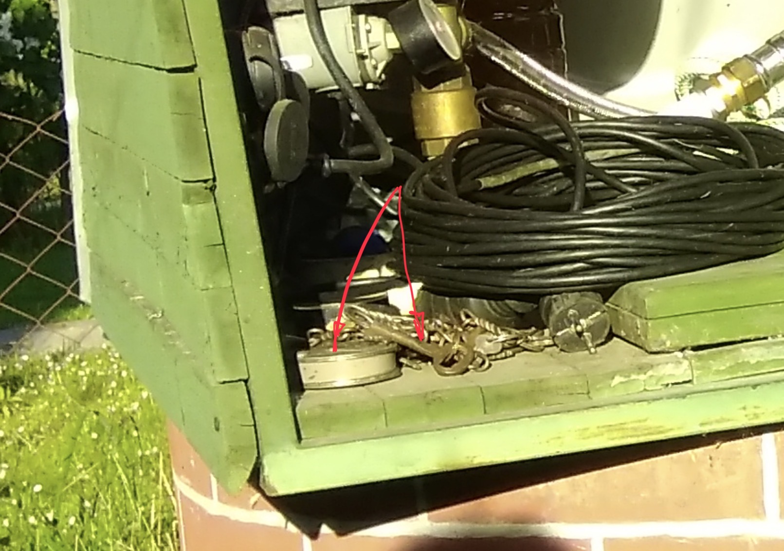

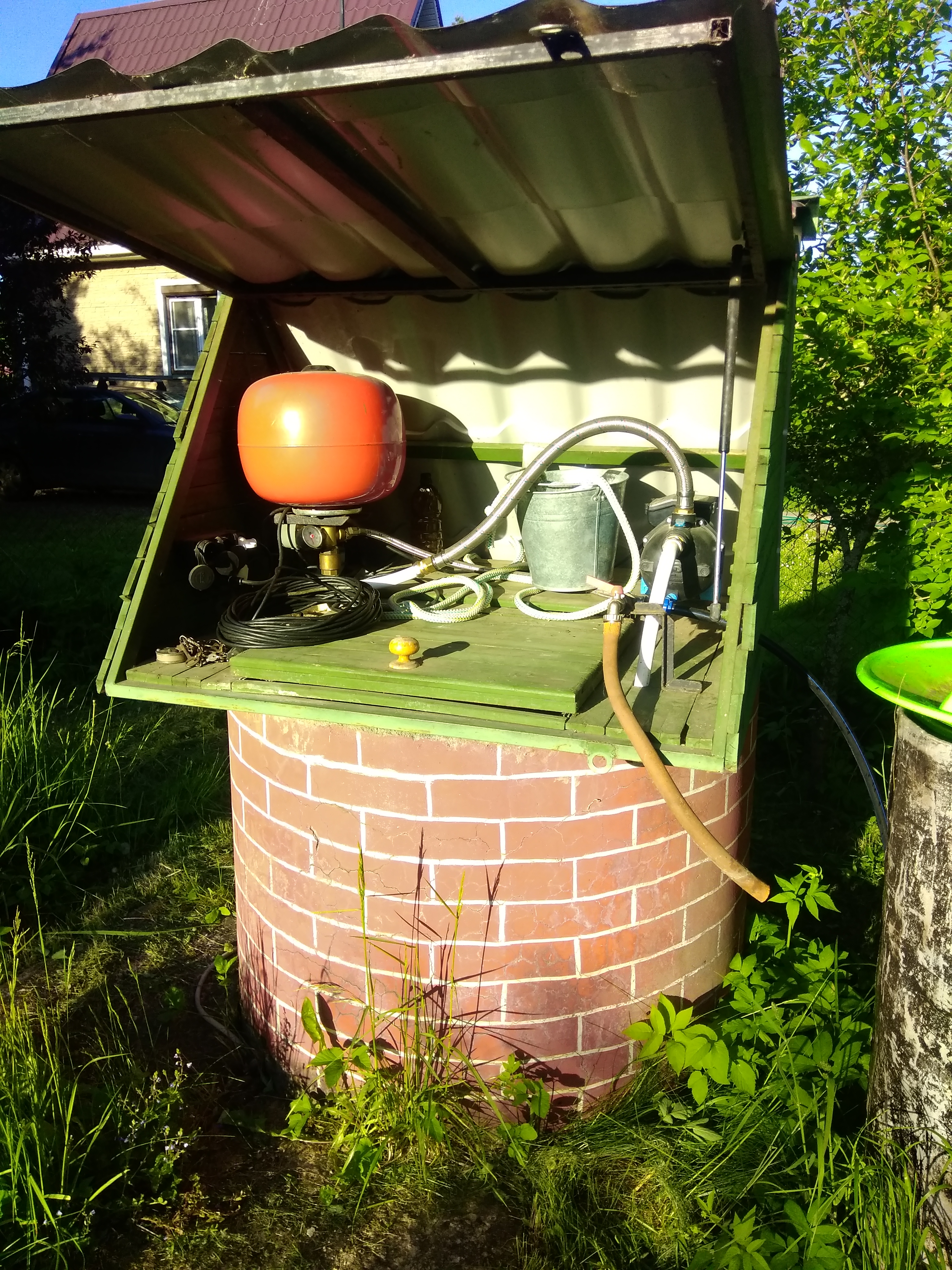

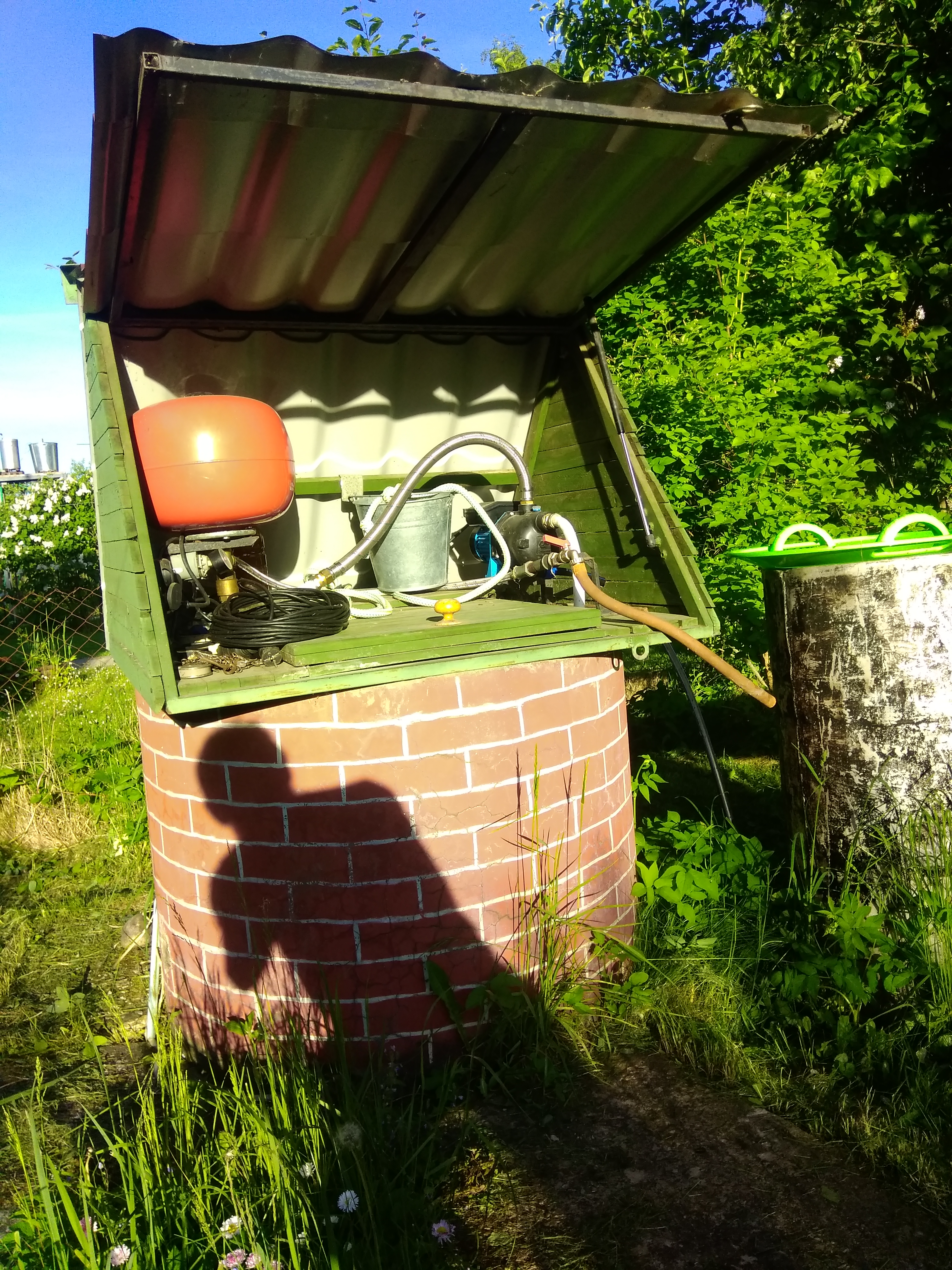

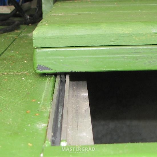

один спец заметил что "уйдёт вода с него будешь откручивать подливать" - нафиг такое счастье.
Ну со спеца спрос невелик.... У меня Джилекс разнесенный. Вода может уходить если ОК пропускает. Для этого надо столб воды делать максимальным, т.е. забор в полуметре от дна. Заборная труба минимум 3/4. В мануале на насос указан артикул клапана сухого хода, очень полезная вещь и продается отдельно. Кама-5 прослужила лет 20, Джилекс уже 10-15 лет и пока работает. IMG_20260602_185515 IMG_20260602_185527 "Межблочная" гибкая подводка 1". Разнесенная схема позволяет менять отдельные компоненты, ну и доступ к сдвижному люку по центру есть. Крышку поднимает газовый упор багажника ВАЗ-2111.
