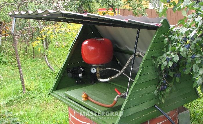

Вопрос. Подбираю в колодец насос. Ранее купил насосную станцию, но справедливо один спец заметил что "уйдёт вода с него будешь откручивать подливать" - нафиг такое счастье. Теперь подбираю именно скважинный (как вариант для колодцев, но по сути это одно и тоже). Погружной т.е. В средствах не стеснён. Думал WILO но что-то с ними какие-то сложности в продаже и написано что "делают в РФ" что сразу прибавляет сомнений, не понятная тема с ремонтом и вообще. Как вариант DAB... ESPA Мне надо 4 атм на высоте 10 м. 4-6 куб.м. в час прокачка. Ценовой диапазон скажем... 30-50 тыс норм. 60-70 уже потолок. Очень желательно неКитай (задолбал он).
Что есть посоветовать куда смотреть?

Gennady написал 15.08.2026 в 11:51
Ну со спеца спрос невелик.... У меня Джилекс разнесенный. Вода может уходить если ОК пропускает. Для этого надо столб воды делать максимальным, т.е. забор в полуметре от дна. Заборная труба минимум 3/4. В мануале на насос указан артикул клапана сухого хода, очень полезная вещь и продается отдельно. Кама-5 прослужила лет 20, Джилекс уже 10-15 лет и пока работает. IMG_20260602_185515 IMG_20260602_185527 "Межблочная" гибкая подводка 1". Разнесенная схема позволяет менять отдельные компоненты, ну и доступ к сдвижному люку по центру есть. Крышку поднимает газовый упор багажника ВАЗ-2111.

Ещё фото нашел 001ce253984918cda4f522c5e3306b4b 29b8ff1ac28aa9c1bad40e74edd640dc 7d200679b87c48698193d40701ae2b6b

sanya1965 написал 16.08.2026 в 02:58
Ещё фото нашел
У тебя колодец-домик смотрится непропорционально - периметр кровли должен нависать над массивом «строения». Почему и зачем делают выпуски кровли - объяснять излишне, и фронтоны по обрезу кровли выглядят неорганично.
IMG_3796 Берегите воду! Буквально. Но замок враги обнаружат очевидно когда будут уже на участке. Логика замка на колодце непонятна. И я вижу там минимум два ключа, интересно что ты запираешь вторым? Кодовые замки давно уже для таких куркулей выпускают.

Тебе объяснять бесполезно. ТС поясню. На кольца натянуты снаружи камеры от трактора. Независимо от свеса вода через швы не попадет, только со дна (что и видно внутри, нет ручейков никогда). Маленькие свесы обусловлены длиной листа, там ровно один лист ушел. Покупать второй не было смысла. Замок нужен не от воров, а от негодяев штоп дохлую кошек в колодец не бросили. Все это делалось много лет назад, и в улучшениях не нуждается.
Во-первых, качественно смонтированная система не допустит ухода воды. Даже после зимы стартует "без подлива". Осушенную на зиму насосную станцию и колбу фильтра в подвале просто наполнял водой (в корпус насоса), открывал кран на подачу, воды в 15 метровом шланге хватало чтобы запуститься и выгнать воздух.
