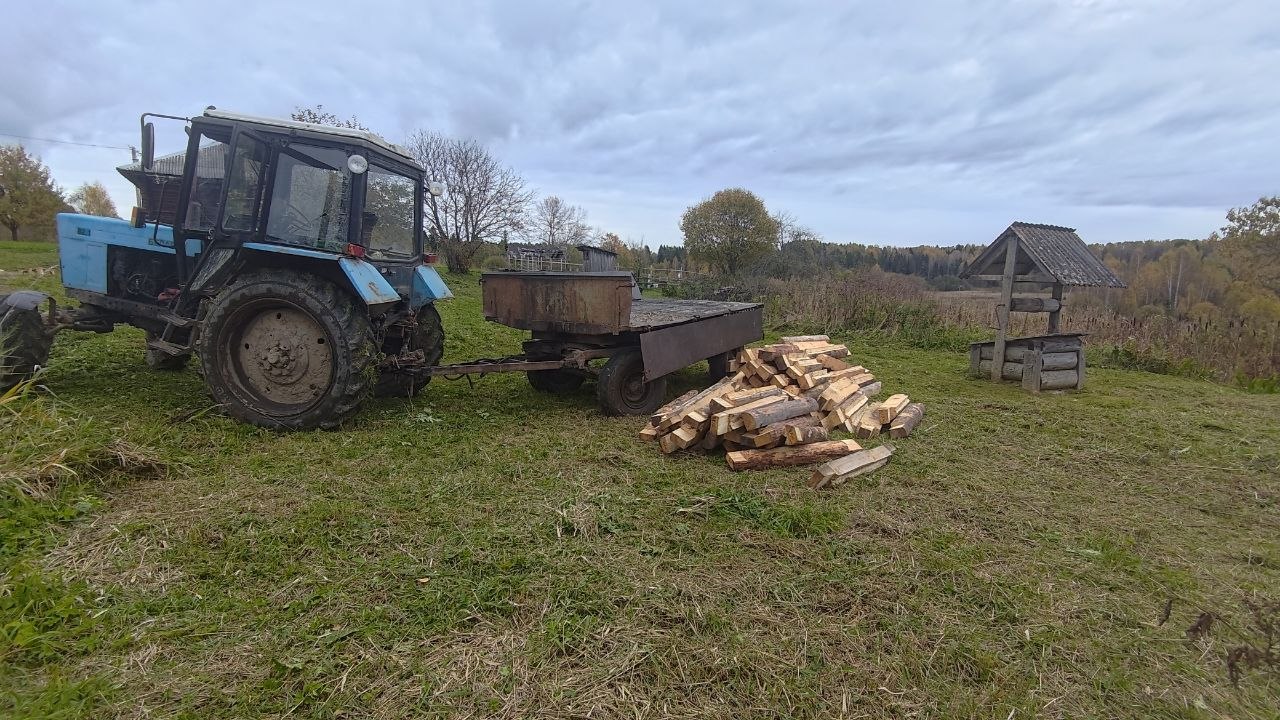

photo_2026-10-10_10-40-03 Колодец привезли.

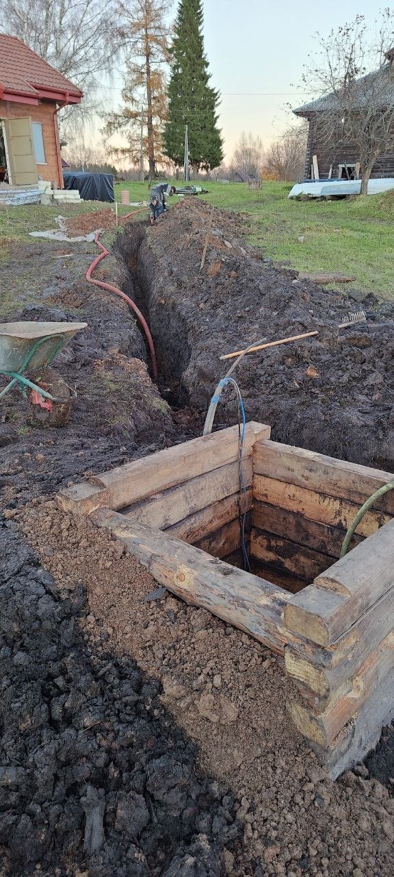

photo_2026-10-21_20-33-55
Сын с другом приехали помогли выкапывать-закапывать. Он сделан, я просто не фоткал уже. Крепежи все нержавейка, прокладки силиконовые, надел защитную сетку тоже с нержи. Сруб колодца над землёй поднял на 80 см (как и было), фото тоже нет, но сруб сейчас готов, осталось сделать крышку с люком. Траншея с трубой тоже закопана кроме последнего участка где труба входит в технический колодец, там ещё надо раскопать, пробить отверстие завести, сделать гидроизоляци и пр. по мелочи. photo_2026-10-21_20-47-37 Да и был колодец внутри сторона 80 см - маленький, сделал стандартный, 1 м внутри строна. Т..е. объём увеличил. На нижней фото вдали перед пихтой виден "журавль" это другой центральный колодец в деревне. Все с него раньше пили. Сейчас он заброшен. Хорошее заканчивается, а сброситься по деньгам на ремонт как-то не получилось, каждый стал своё рыть у себя потихоньку. Да и верно, далеко ходить, а поливать тем более никак - нужен в своём огороде свой. Там где-то 5-6 метров глубина.

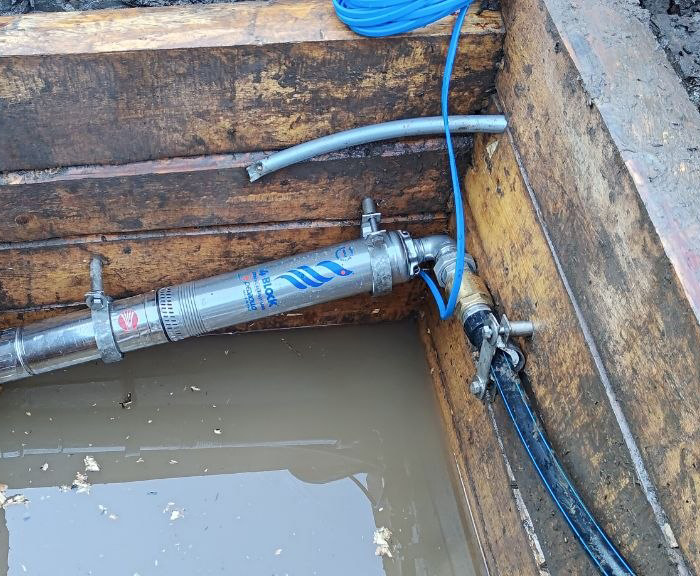

Насос в колодце прикреплён. Док по насосу: https://www.pedrollo.ru/images/model_nasos/4BLOCK/4BLOCK_RU_50Hz.pdfphoto_2026-10-21_20-41-10 на фото ещё не поставлен поплавок-датчик уровня, отключения, позже я поставил всё.

Gennady написал 24.10.2026 в 10:57
Хорошее решение имхо, вот бы наподобие придумать фиксацию в скважине... чтоб исключить закручивание насоса... Еще момент,на сколько помню клапан рекомендуется устанавливать с относом от насоса 1-2м, здесь этого не сделано по каким соображениям?

Это спорный вопрос. Инерционное закручивание немного снижает нагрузку на обмотки - но если мотор с плавным пуском - это и не важно. То есть в креплении насоса нет никакого смысла, а вред определенно есть. Открутить приржавевшие винты будет непросто. При замене, а учитывая что насос при этом может оказаться глубоко под водой - так и вовсе усложнит замену. Конечно6 можно откачать другим насосом и все такое - но зачем??

Резон, не совсем понимаю, какой клапан? Обратный, датчик уровня...?
