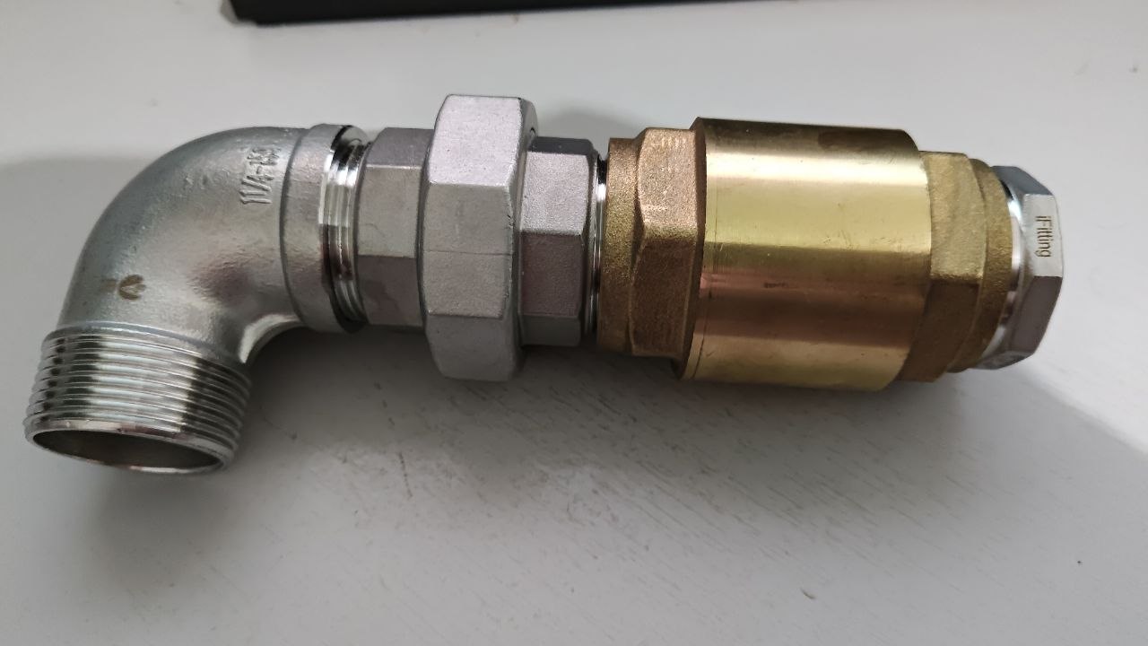

photo_2026-08-23_12-34-49 собрал узел присоединения.
Слева резьба 1 1/4" в насос, разъём-американка, обратный клапан справа футорка переход на 1" - это на ПНД трубе с голубой меткой (для питьевой воды) приваривается 1" переход. Всё - нержавейка. Ну обратный латунь только, нержи не найти чото :)
Жду теперь, когда доделают сруб, обещают до конца сентября и далее реконструкция колодца - всё заново. Ну а я протяну трубу и установлю насос внутрь, крепления с нержи тоже купил уже, сейчас жду датчик уровня, заказал.
