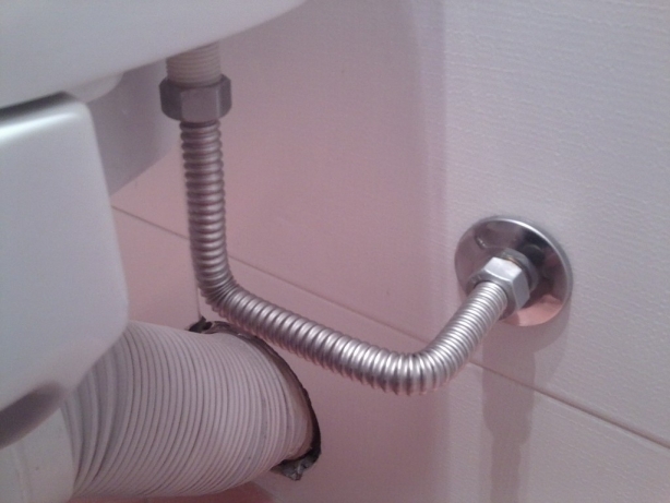

  • на вопрос Яндексу: "сильфонные подводки" - получен ответ: http://aquaprofil.ru/silfonnaya_podvodka_voda То есть, существуют в природе и больше, чем 70 см длиной.
Peterjela написал : Длинные-то есть, но это отнюдь не TAM от Parigi, а как правило китайское ..... и цена меньше в разы, а кач-во сами понимаете.... например, на ГВ китайские метровые сильфоны очень даже спокойно дают течь через год-полтора эксплуатации.
Спасибо за информацию :) Как раз производитель меня и смущает - на сайте Аквапрофиля пишут про солнечную Турцию :( Цена 200р при такой длине очень смахивает на Китай :(
А кто-нибудь ставил эти подводки ?

Кстати, на базаре мне попалась подводка для смесителей с резьбой М10 якобы "Зорг" (якобы Чехия). 60 см.
Но - очень странная (имхо) гофра - не как у ТАМ, а как бы напомиающая витки резьбы (не знаю как понятнее сказать:( ). Да и заделка гофры в фитинги поставила меня в тупик - пайка, припой розоватого оттенка... Нержавейка вообще разве паяется ?

Еще один момент - газовщик, ставивший мной купленный сильфон Parigi (SIM - G), сказал что себе ставил такой на воду... чем сильно меня удивил... И давление совсем разное и среда другая... Или там действительно в реальности та же сталь (и той же толщины), что и на TAM ???

Kranoff написал : Сообщение от ant-2k Полипропиленовые подводки Изготавливаются по месту из куска трубы. Типа вот такой
нержа будет повеселее :) также на месте по длинне...
ant-2k написал : Кстати, на базаре мне попалась подводка для смесителей с резьбой М10 якобы "Зорг" (якобы Чехия). 60 см.
Но - очень странная (имхо) гофра - не как у ТАМ, а как бы напомиающая витки резьбы (не знаю как понятнее сказать ). Да и заделка гофры в фитинги поставила меня в тупик - пайка, припой розоватого оттенка... Нержавейка вообще разве паяется ?
китай голимый, причем настолько тяп ляп сделана, сам чуть не купил партию для монтажей на мытищинском рынке, но решил купить парочку, и сначала в сети посмотреть.....откуда зверь...а что тяп ляп заметно конечно не сразу, а по сравнению например с подводкой из нержи Idrosapiens, больше такого плана в москве вроде не найти....но там правда цена 950р за пару, но цена не главное, главное не думать о прорыве :)
