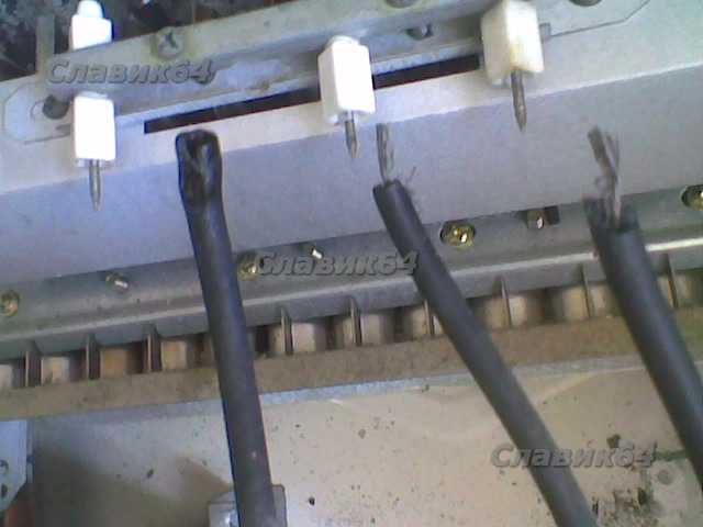

mr_ice написал : постоянно происходят хлопки при розжиге по 2-3 раза в день.
С новя или уже в возрасте колонка? Если в возрасте то профилактику.
Если новая то .... :confused: Хлопки - это частое явление этих(China) колонок! Сегодня в одном магазине от хлопка вылетела гофра. Потом боялись включать. Я пришел, включил(несколько раз), всё нормально! Вот иди и узнай, что ей не понравилось?
mr_ice написал : Регулировка электродов не помогает
А почистить?
Такой картины нет?
mr_ice написал : тягу проверял
Тяга для включения не нужна, она для работы нужна.

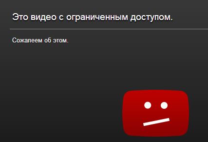

вот видео последней регулировки электродов http://www.youtube.com/watch?v=BPLNpanRMRA через два часа после регулировки снова хлопнула ******* :(

mr_ice написал : http://www.youtube.com/watch?v=BPLNpanRMRA
У меня такой результат А у вас?

Славик64 написал : У меня такой результатНажмите на изображение для увеличения. Название: f.JPG Просмотров: 2 Размер: 16.7 Кб ID: 484510 А у вас?
ой это я настройки приватности не сделал, теперь должно работать
