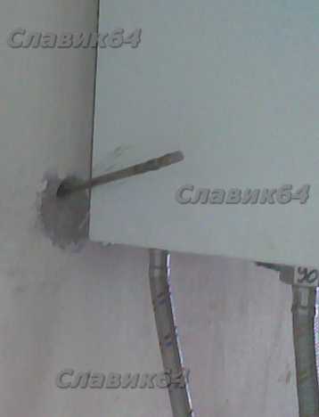

mr_ice написал : колонка еще и не очень ровно висит
Это поправимо - :) Но думаю не поможет! Как нить надо попробовать наклонить колонку. Какой угол наклона повлияет? Думаю ближе к 90 гр.

Славик64 написал : Это поправимо - Нажмите на изображение для увеличения. Название: f (19).jpg Просмотров: 5 Размер: 6.1 Кб ID: 486252 Но думаю не поможет!
не очень понял что на фото.

mr_ice написал : не очень понял что на фото
Это как выровнять колонку(юмор).
