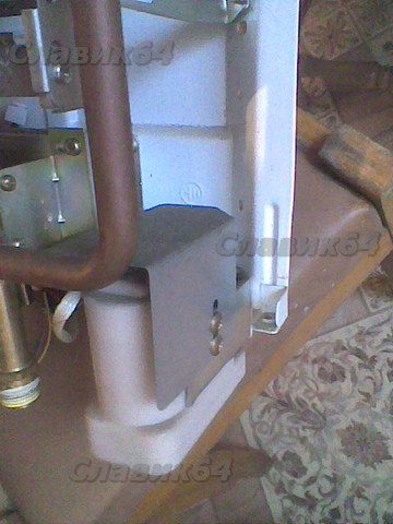

Мой совет: Проверьте по уровню саму горелку. Часто бывает, что она стоит неровно и от этого хлопки. Т..е газ поступает сзади, а электрод спереди. Горелка наклонена в сторону стены.

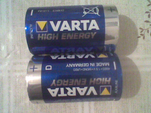

Проверил сегодня положение горелки, она чуть назад завалена, ослабил винты и пододвинул ее ближе к прямолинейному положению. так же возникли еще сомнения- взял уровень оказалось что колонка еще и не очень ровно висит(завалена влево), так же подрегулировал, хотя не думаю что в этом дело было. так же замерил напряжение на батарейках во время пуска получилось следующее колонка выкл - 2.8 вольт работает разрядник - 2.6-2.7 в момент срабатывания газового клапана просаживается до 2.5 иногда и до 2.4 вольт адаптер подходящий пока так и не успел сварганить, попробую вечером новые батарейки купить
Славик64 написал : Кстати батарейкам (сказали) было около трёх лет(!), вроде родные, с колонкой.
а у меня с колонкой вообще не шло батареек
кстати вот еще большой вопрос по индикатору батареек на дисплее - он вообще адекватно работает? и с градацией по трем уровням или когда уже дальше некуда разряжаться показывает?
