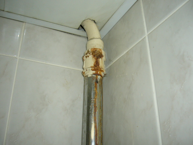

В моем доме (новостройка) уже в четвертой квартире потек полотенцесушитель. В первых трех уже по два-три раза поменяли. То есть потек уже десятый полотенцесушитель!!!! Причем текут полотенцесушители разных производителей и разные сантехники их подключали. Продавцов (которые по гарантии их меняют) уже трясет от нас. Они говорят - что типа дом наш плохо заземлен, поэтому происходит электрическая коррозия! Почему тогда трубы не текут??? Может мне кто-нибудь объяснить что за беда??? И как с ней можно побороться?

За короткое время никакая коррозия не успеет так много ПС сожрать.
Может у Вас высокое давление в стояке, а ПС Вы все берете в одном месте, где на них разные этикетки клеят?
Подробнее можно, где течет? Стык резьбовой (вряд ли) или сварка? Ставил ли кто ПС просто в виде изогнутой W трубы или все хотят "лесенки"?
06.02.2006 в 13:29:52
Давление - скорее пониженное. Температура горячей воды тоже - не выше 50. У всех на резьбовом соединении (через шаровые краны). Течь начинается месяца через 2-3 после установки. Сперва появляется маленький свищь, через который бъет тоооооненькая струйка. Течет не по резбе, а на сгибах. Типы - и лесенки и буквою "W". А покупали в разное время в разных местах! Просто на общем собрании вдруг выяснилось, что эта проблема не у одного человека. Теперь сидим думаем кому претензию предъявлять - толи строителям, толи водоканалу (может в воде песка много и он "стирает" ПС).

У всех течет... У меня, у моего товарища, на работе у нас... Смотри фото:

okshin Латунь или нержавейка?
Ага, как же: не на стыках, а на сгибах.
Вверх или вниз?
06.02.2006 в 13:47:06
Как у остальных не знаю. У меня - нержавейка, лесенка. Свищь на внешней стороне тоненькой трубки (перекладине), перпендикулярно стене.
06.02.2006 в 13:48:56
я, конечно, может не прав... но может это какие-ть специфичные присадки для котлов используют? а как в соседних домах?
06.02.2006 в 13:57:09
Это вряд-ли, дом стоит среди старых домов. Качество воды конечно ставляет желать лучшего. Мы только в пятницу узнали, что это проблема не у одного человека. Но, что интересно - батареи-то не текут!!! и трубы тоже! Только ПС! Причем "нормальных" производителей! Когда первый раз приходишь менять - без проблем, на второй уже как-то "неодобрительно" смотрят. Я сейчас перекрыл воду, чтоб через ПС не текло, но на хрена тогда за 400$ полотенцесушитель, если он холодный? И главное "Кто виноват?" и "Что делать?" :).

okshin написал : "Кто виноват?"
Похоже, вода. И ПС, которые предназначены для системы отопления.
okshin написал : "Что делать?"
Дюймовая (или дюйм с четвертью) толстостенная нержавейка типа "U" или "W" у кого-нибудь протекла?
