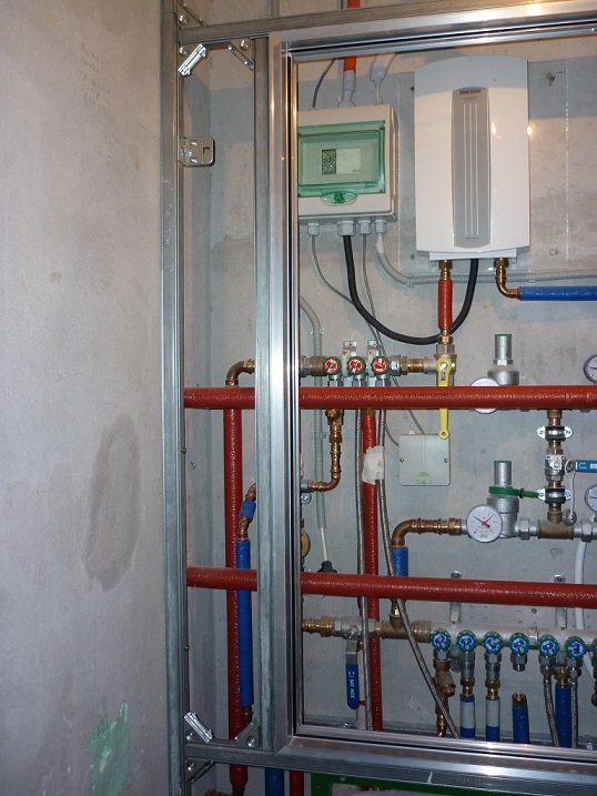

Шикарная тема! Все понятно и просто изложено! Пару вопросов,если позволите: 1)Почему выбор пал на Sat Inox а не на Onnline 209 серии? (Sat Inox было проще найти?покупали в инет магазине?) 2) От шарового крана вводного идет футорка viega (арт ?) к шаровому far? 3) Просветите,пожалуйста, про этот самый кран Far,если сделать как у Вас вн-нр то могут быть какие то проблемы с УК? ОБратил внимание ,что 4) Дальше снова футора и счетчики Итэлма, они на Ду 20?
MaKon написал : На счетчиках замечательные гайки, доставшиеся по великому блату попробую узнать как их зовут
Можете написать как их зовут?) 5) Бочонки на 60 или на 80,где обратная промывка фильтра? 6) Термостат на гиг.душ работает без проблем? Смотрел новый каталог Far, термостат под этим арт. продают новый у него Kv 2,2 а был 1,6, а если на 3/4 ставить, то 2,6 вместо 1,7. 7) Люк, почему именно Евроформат,он же на присоске,а не Revizor Aluclick,или что-нибудь из этой серии нажимное? 8) На гиг. душ все составляющие,кроме эм.магнитного клапана на 1/2" а клапан на 3/4" (по крайне мере на схеме),почему?

link086 написал : Почему выбор пал на Sat Inox а не на Onnline 209 серии?
Так случилось что на тот момент мне было проще приобрести сат инокс.
link086 написал : От шарового крана вводного идет футорка viega (арт ?) к шаровому far?
Боченок :)
link086 написал : Просветите,пожалуйста, про этот самый кран Far,если сделать как у Вас вн-нр то могут быть какие то проблемы с УК?
http://www.mastercity.ru/showthread.php?t=150983&p=2731837&viewfull=1#post2731837 На ту же тему и накидная гайка. Пломбу и на нее можно. А можете и просто вр-вр поставить
link086 написал : Дальше снова футора
Что вам эта футорка далась? :)Слово нравится? :) Ответная часть (с НР) от накидной гайки сервокрана вкручена сразу в грязефильтр.
link086 написал : Можете написать как их зовут?)
http://www.mastercity.ru/showthread.php?t=107412&p=2934740&viewfull=1#post2934740
link086 написал : Бочонки на 60 или на 80,где обратная промывка фильтра?
Честно говоря я не помню. Какая разница...
link086 написал : Термостат на гиг.душ работает без проблем?
Я его тестил без лейки. Напор порадовал своей мощью. :) Ожидаю море новых ощущений :) Шутка, конечно.

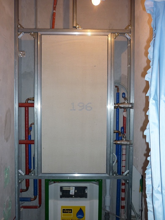

link086 написал : Люк, почему именно Евроформат,он же на присоске,а не Revizor Aluclick,или что-нибудь из этой серии нажимное?
Не очень у меня доверие к пружинным механизмам.
link086 написал : На гиг. душ все составляющие,кроме эм.магнитного клапана на 1/2" а клапан на 3/4"
Я знал что кто-нибудь спросит :) Просто я не знал устройство клапана. Когда в руки попал на 1/2 и я его запустил и подул в него - сопротивление мне не понравилось. Так и поменял на 3/4. Подул - тоже не понравилось :) Разобрал клапан и понял как он устроен и почему такое сопростивление. Можно и на 1/2 было оставить.

Я только постигаю всю эту науку,закупать я хочу все в Москве.т.к. и выбор есть и цены радуют. Про футорку увидел что есть что то между смежными позициями,и поэтому спрашивал)
MaKon написал : Честно говоря я не помню. Какая разница...
В удобстве, Филипп советовал на 60-80,но лучше сказал что на 80.
MaKon написал : Я знал что кто-нибудь спросит Просто я не знал устройство клапана. Когда в руки попал на 1/2 и я его запустил и подул в него - сопротивление мне не понравилось. Так и поменял на 3/4. Подул - тоже не понравилось Разобрал клапан и понял как он устроен и почему такое сопростивление. Можно и на 1/2 было оставить.
У Вас очень доступная схема,прям для такого ламера,как я )) по ней все понятно,очень поможет в закупе всяких фитингов, осталось только определится,пайка или пресс,но скорее пресс,сегодня нашел наконец то в прокате Rems 220 В пресс,и к нему можно взять пресс клещи. Написали их ассортимент, есть на 16,20,26 и т.д. Если правильно понимаю,то мне понадобятся на 16 (чтобы 15 трубу соединять) и 26 ( для 22). Или для меди какие то свое пресс клещи?
MaKon написал : Что вам эта футорка далась? Слово нравится? Ответная часть (с НР) от накидной гайки сервокрана вкручена сразу в грязефильтр.
Здесь я имел ввиду промежуток между сетчатым фильтром и счетчиком.
http://az-tepla.ru/product/wfw20e130-schetchik-gorjachej-vody-du20/ Счетчик произвосдтво Россия..о_О Или это опечатка сайта? Может кто посоветовать,где купить счетчики Итэлма на Ду 20?

link086 написал : есть на 16,20,26
это не те клещи. Это под металлопласт. Вам нужен профиль V
link086 написал : У Вас очень доступная схема
Имхо стандартная, без изысков.
link086 написал : промежуток между сетчатым фильтром и счетчиком
Это та самая зановская гайка
link086 написал : Или это опечатка сайта?
Нет, не опечатка. Пр-во Россия. Где купить... в инете посмотрите
