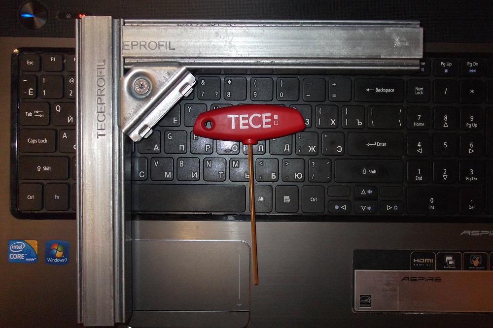

MaKon написал : Да, желающим монтировать профиль TECE рекомендую купить нормальный (JonnesWay в леруа) шестигранник 3ку.
А можно и таким;)
