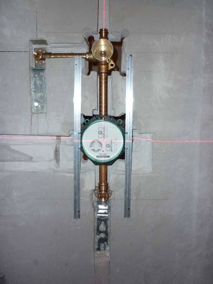

master.msk, на герметичность нет, а на внешний вид?

MaKon написал : а на внешний вид?
Внешнего вида быть не должно. Ровно надо водорозетки делать. Стены оштукатурены?;) По ним и ровняйте.

09.11.2011 в 00:26:56
master.msk, осталось придумать как подогнуть бронзовый боченок на 3/4 :)

MaKon написал : подогнуть бронзовый баченок на 3/4
Это что то Вы особенное собираете.:eek: Мне, пока что, такого ни разу не требовалось.;)

09.11.2011 в 10:09:16
master.msk, попробую объяснить понятнее. Есть айбокс. Нижний выход пойдет на излив ванной. Сначала я планировал в айбокс вкрутить переход резьба 3/4 - пресс 22. Ну и до пресс водорозетки вниз. Потом испытал фобию на тему 2 пресс соединений (при прессовке фитинг относительно трубы может немного гулять) и что у меня может не получиться сделать идеально ровно. Поэтому решил вместо пресс водорозетки использовать резьбовую, плюс боченок до айбокса. В чем вопрос: Кладем айбокс на стол. В нижний отвод вкручиваем боченок. На боченок накручиваем водорозетку. Кладем уровень на айбокс (направление вдоль боченка). Засекаем положение пузырька. Кладем аналогично уровень на водорозетку. Видим что есть небольшое (в пределах 1/5 пузырька) отклонение. Думаю не докручивать водорозетку до упора на 1 виток. При этом она имеет небольшой (!) люфт. Ну и воспользоваться этим люфтом чтобы исправить ситуацию. В этом случае все становится идеально. Анаэроб idrofilet, так как со скоростью сисеаля я не справлюсь в данном случае :)

Устанавливал iBox :)
