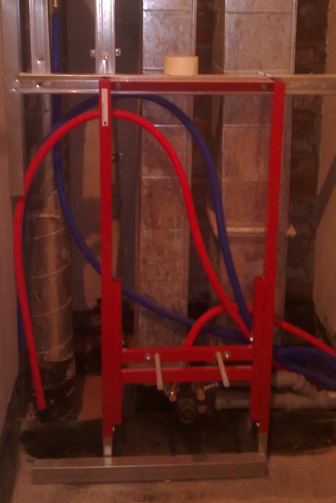

Куда упирается рама снизу, я понимаю - в пол. А вот куда сверху или сбоку? И если эта стена ванной выходит в коридор, то не будет ли очень сильно слышен слив унитаза в коридоре потом?
Сверху или сбоку никуда. Должна быть опора сзади (снизу есть пол). Металлокаркас, например. Общего решения нет, всё индивидуально. На фото не идеал, конечно, но суть...

Если сверху держит только жестяной профиль, то это не просто не идеал, а форменный косяк.
Kvost,
Профиль 50х50 вставляется один в другой, стягивается и получается балка. Жёсткая. Я не сторонник таких решений, поэтому и сказал, что это не идеал. Идеальных решений вообще нет.
Но, раз уж про это речь пошла, покритикуйте и такой кронштейн, сваренный из монтажной шины. :
Плохо видно, что сзади. Можно было выпустить шпильки в стену и этого было бы вполне достаточно.
