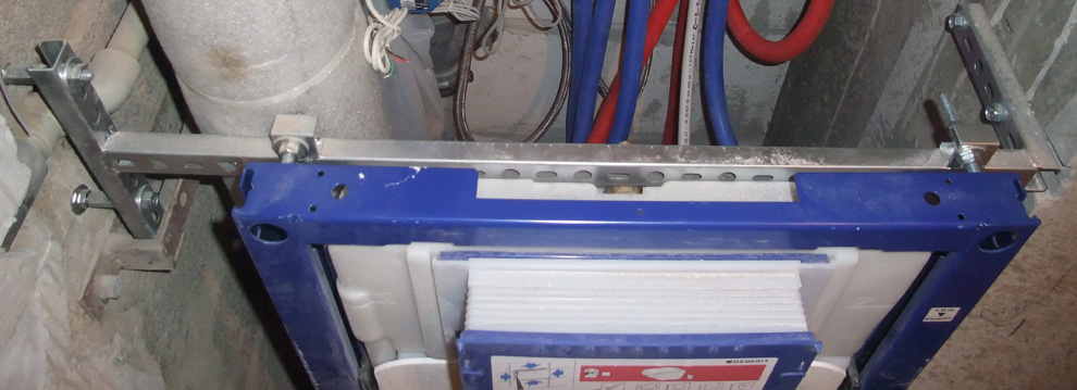

NNN написал : На фото не идеал, конечно, но суть...
Если сверху держит только жестяной профиль, то это не просто не идеал, а форменный косяк.

Kvost написал : Если сверху держит только жестяной профиль, то это не просто не идеал, а форменный косяк.
Kvost, Профиль 50х50 вставляется один в другой, стягивается и получается балка. Жёсткая. Я не сторонник таких решений, поэтому и сказал, что это не идеал. Идеальных решений вообще нет. Но, раз уж про это речь пошла, покритикуйте и такой кронштейн, сваренный из монтажной шины. :
