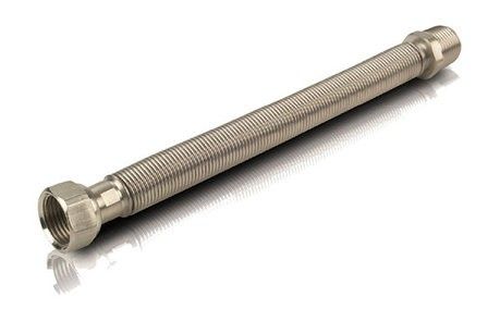

Олегович, 1) А на гофру нержавеющую можно в многоэтажном доме крепить радиатор отопления ?
Если да, то какие параметры ( давление, температура ) обязательны для такой гофры и фитинга ?
2) Хотелось бы обойтись без сварки в кв. Есть ли способ раскрутить покрашенное резьбовое соединение труб ( 3/4" кажется ), которое стоит уже 50+ лет ?) И снова использовать его по назначению ?
Спасибо .

fixit, давно уже все используют Кофулсо,Лавита,Гидроста,Нептун. Это серьезные трубы. Есть Италия, Германия Meibes Inoflex подороже, но почти то же.
Есть небольшие отличия в фитингах. Есть возможность обойтись без фирменных фитингов, развальцевать концы и накидную гайку красивее. Я на центральном отоплении использовал фирменные фитинги Кофулсо.
Но не "крепить", а делать подводку. Крепить батареи надо предназначеными крепежами.
Монтажные системы супер! Работает прекрасно. Как на Вашем фото все будет работать отлично.

Иван И. написал: fixit, давно уже все используют Кофулсо,Лавита,Гидроста,Нептун. Это серьезные трубы. Есть Италия, Германия Meibes Inoflex подороже, но почти то же.
Иван И., Пока наработка не очень большая - потому и интересуюсь : не лопаются ли весной, при опрессовке системы , не текут ? Не забиваются ли изнутри всякими осадками ржавчины или накипи из основного трубопровода ? Не деформируются ли сильно при нагреве ( не мешают висеть радиатору РОВНО на кронштейнах) ? Какая к ним лучше арматура подходит, нержавейка или латунь ? Вопрос замены радиатора эпизодический и разовый, поэтому цена комплектующих особой роли не играет, а вот надежность и долговечность - очень важна.
Спасибо.

fixit, радиатору висеть не мешают, не деформируются, не лопаются. Внутри спустя больше десяти лет чистые, гладкие( да и заменить кусок отрезать и погнуть подругому минутное дело).

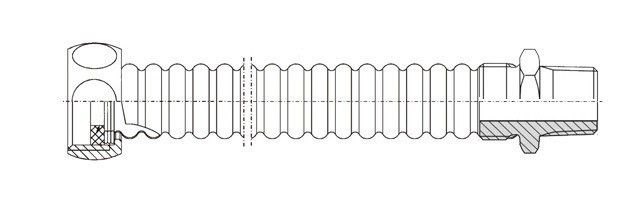

Иван И., Про "минутное дело" - это , увы, не подойдёт - надо стояк будет отключать - дом многоквартирный в Москве. Или ставить её после крана, как на фото. В идеале, меня интересует муфта гибкая, а не протяженный участок трубы. Чтобы компенсировать монтажную несоосность труб , идущих от стояка и выходных отверстий радиатора. P.S. : !#[https://www.youtube.com/watch?v=pxl4p7kZT8o] вот всякие страсти рассказывают и про шум и про большое гидродинамическое сопротивление потоку, и про фитинги ...
Может быть , применяются в централизованных отопительных городских системах, какие-нибудь гибкие муфты, наподобие куска гофротрубы ? Вот , к примеру, сильфонные подводки для воды :
Такие можно в батареи ГОРОДСКОГО отопления ставить ?

fixit, хорошую итальянскую готовую подводку поставить можно, а вот безымянный ноунейм с блошиного рынка не стоит.
А это вообще кто такой на видео резонерствует?
Вобщем-то он признает давление 210 атмосфер, и температуру 400 градусов, фитинг 250 градусов. Что еще надо для центрального отопления? Про сопротивление 20 трубы- сказки. Не вляет. Тем более короткий отрезок. Сечение внутри как у 32 пластмассовой трубы.
