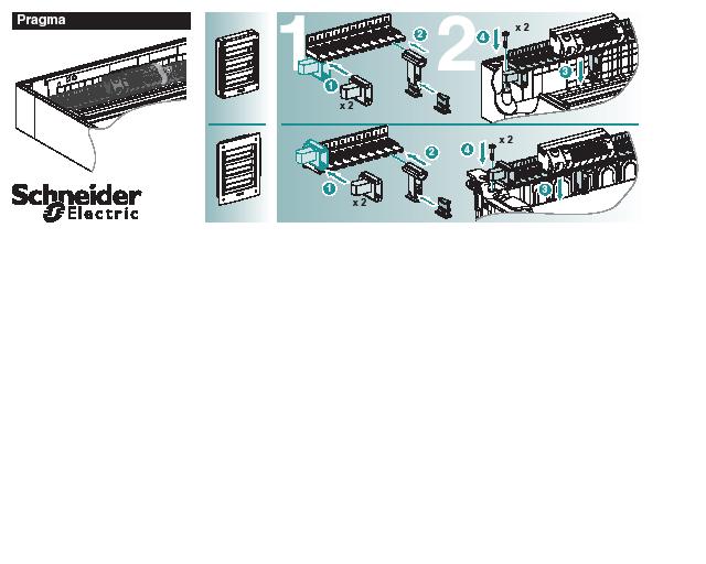

Алексей48 написал : Корпус выбрал Прагму
Не уверен (плохо видно на фотке), но кажется клеммник установлен неправильно. Щит навесной, а клеммник установлен вроде глубоко, как для встраиваемого щита. Если так, то там ещё и перекос. Чтобы исправить, нужно завести держатели с другой (нижней) стороны планки.

Юрка написал : Чтобы исправить, нужно завести держатели с другой (нижней) стороны планки.
Спасибо за подсказку.В выходной посмотрю внимательней.Перекоса там вроде нет,да перед сборкой пробывал по разному ставить, ну и плюс мануал вроде смотрел.Но так как для меня это первый щит,то мог и ошибиться.А нет фото такого же щита (навесная Прагма)?

Алексей48 написал : А нет фото такого же щита (навесная Прагма)?
Есть инструкция, которая прилагается к клеммному блоку. Навесной щит сверху. А у меня подозрение, что клеммник собран по нижней инструкции.
Алексей48 написал : Перекоса там вроде нет
Если собрать неправильно, то клемник упрётся в круглые сектора корпуса и не будет стоять параллельно стене.

Юрка написал : А у меня подозрение, что клеммник собран по нижней инструкции.
Вы правы.Видимо я действительно перепутал и сделал по нижней схеме.Ну ладно, проблема не велика - переделать не сложно. Спасибо.
