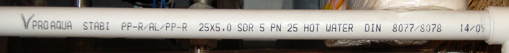

Может кто измерит свою насадку для 20-й трубы У меня, как писал выше - d=19,8 мм.
У меня внутренний диаметр насадки для 20-й трубы – 19,5 мм. (даже чуть меньше).
на ютьюбе смотрел так получилось порядка 10 сек. примерно, на ввод трубы в насадку , потом греют порядка 5-8 сек..
Видела в инструкции к одному паяльнику:
Труба 20 мм. Время нагрева - 5 сек. Время, за которое необходимо сделать соединение – 4 сек.

Дело в трубах, скорее всего, а не в диаметрах насадки. Если у вас насадки из одного комплекта, то по сути не важен их диаметр, главное чтоб насадка наружняя соответсвовала внутренней. Я когда паял ПП из любопытства, тоже столкнулся с тем, что тяжело труба лезла в насадку. Труба была какая-то российская, вроде екатеринбургская, ее диаметр у 20-ки был более 21мм. По советам с форума пошел взял кусок Пилсы, ее диаметр был 20.4мм. Вот она лезла в насадки легко и не принужденно. У одного и тогоже номинала диаметр меняется взависимости от производителя, возможно, поможет брать вместе с трубой и насадки того-же производителя. Тогда они, наверно, наилучшим образом будут сочетаться и влазить в друг в друга.

tabolt написал : У одного и тогоже номинала диаметр меняется взависимости от производителя,
На размеры есть стандарты. Просто нужно брать трубу того производителя, продукция которого им (стандартам) соответствует.
