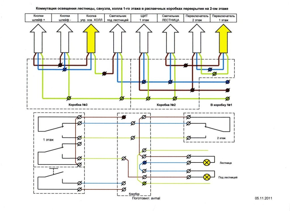

PS По теме:
  • есть разводка на плане,
  • есть однолинейная схема (обычно однолинейка щитка, где отходящие линии показаны условно и не разрисованы подробно)
  • есть кабельный журнал (обычно только для питающей и распределительной сети, соответственно для кабелей сечением от 10 мм2)
а вот такую однолинейку для каждой распаечной коробки никто не рисует (если только какой бригадир-прораб для тупого монтажника, который делает проводку в первый раз в жизни) - вот там можно и тень от члена (вид сбоку) изобразить - не возбраняется, :Dно в проектной документации ни один ГОСТ этого не требует. Поэтому - нет, так не рисуем.:confused:

05.11.2011 в 22:11:03
Alexiy написал : такую однолинейку для каждой распаечной коробки никто не рисует (если только какой бригадир-прораб для тупого монтажника, который делает проводку в первый раз в жизни)
Я и для себя, как правило, рисую, если коммутации сложные. И заказчику останется с пользой для дела.

avmal написал : Я и для себя, как правило, рисую, если коммутации сложные. И заказчику останется с пользой для дела.
Ну, да, я тоже черчу рядом с планом всякие схемы с переключателями, импульсными реле, подключение RGB светодиодных лент и прочие тривиальные и не очень схемки. У меня их уже более десятка набралось. Такие принципиальные схемки, но не каждую распаечную коробку индивидуально, конечно.
Да, монтажнику может и пригодится, подробная однолинейка каждой коробки, особенно, если проекта грамотного нет под рукой и провода в коробочке без бирок.

Alexiy написал : Да, монтажнику может и пригодится, подробная однолинейка каждой коробки
Не может, а вне всякого сомнения пригодится. Пригодится и при эксплуатации. Вот, к примеру ...

avmal написал : Вот, к примеру ...
никак нонче рисовали?
все же слово поготовил - больше на кухонное тянет. а вот с буквой "д" вполне и к схеме подойдет ;)
