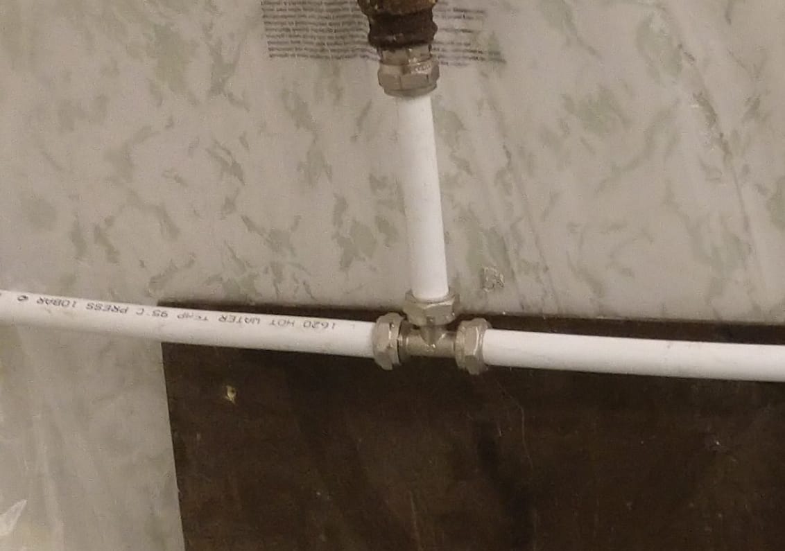

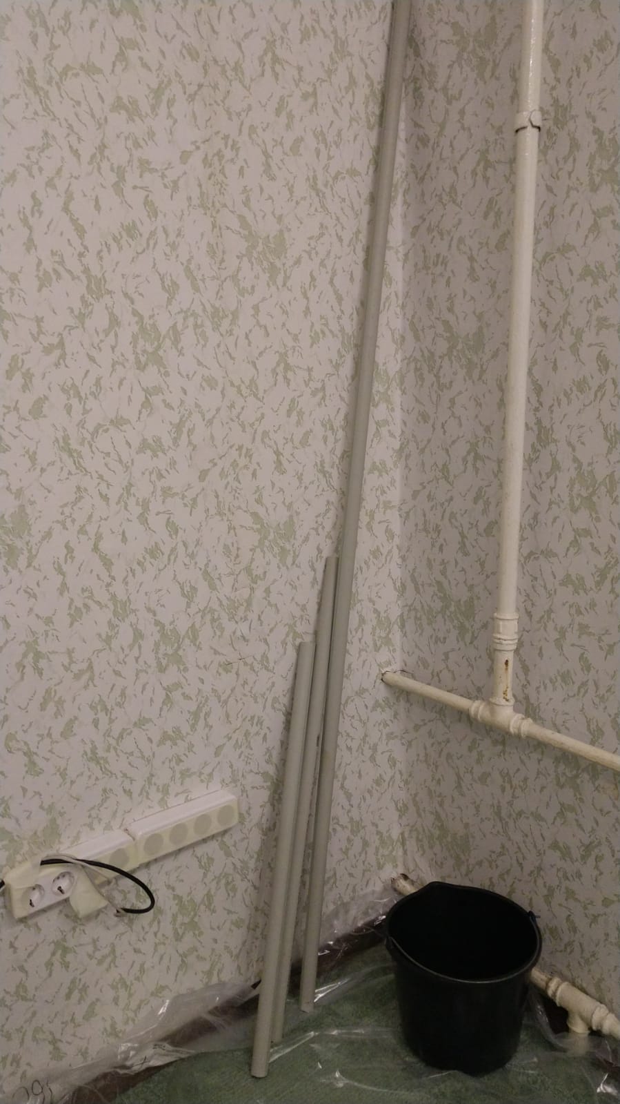

Добрый день! Как "прижучить" ЖКС за такой аварийный ремонт на стояке ЦО ? Был Свищ на сгоне, 10 дней ждал работ, было 3 выхода "работников" УК. Вот результат их труда ((( Оцените пожалуйста данную работу, т.к. собираюсь все же привлечь к ответу УК, тут масса претензий к ней, это в очередной раз переполнило чашу терпения. Спасибо.

ashhabad написал: Оцените пожалуйста данную работу
Уроды моральные, возможно и физические.

ashhabad написал: Оцените пожалуйста данную работу, т.к. собираюсь все же привлечь к ответу УК, тут масса претензий к ней, это в очередной раз переполнило чашу терпения.
Слова в документ претензию:
  1. На однотрубной системе отопления изменены сечения труб, что приведет к замедлению циркуляции в стояке.
  2. Вместо стали по по проекту использованы пластиковые трубы, которые нельзя устанавливать на старых системах ЦО с элеватором по причине того, что МП может работать до 90град, а в ЦО с элеватором может быть более 100град.
Ну а коротко - да, уроды

BV, Как такие люди проходят аттестацию по теплу (в ростехнадзоре) и потом обслуживают ЦО это конечно огромный вопрос... Вопрос куда писать на них, пока заявка по тел. ЖКС на наряд задание для составление акта выполненных работ с указанием материала труб использованных\ранее установленных и их диаметров.
  • у меня три дня по 1\2 отгула, за что их просто прибить готов..получив это в итоге. я им даже принес ранее ПП FV-plast (оставался с другого ремонта) возможно было не 100% но докупить сам даже не отказывался, то, что сварку не держат я вообще молчу собирают на ПП и кто делает ремонт (есть опыт) тех.условия тоже на ПП с соблюдение диаметров и т.д. только не говорите о кислороде пожалуйста, сейчас вот не до него. В жилищную инспекцию писать ? зам.гл. инженера сегодня отписал с фото вроде как он сам в шоке, но надо по рукам ударить.
